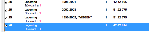

ich habe mir ein AT-Lenkgetriebe bestellt und möchte dies gerne demnächst einbauen. Im gleichen Zug würde ich gerne die "Lagerringe" tauschen. Dabei handelt es sich im die Gummihülsen die zwischen Lenkgetriebe und den eigentlichen Halterungen liegen.
Im WIS werden folgende Teile aufgelistet:
Die Position 26 ist unter der Teilenummer lieferbar. Position 25 leider passend zu meinem Baujahr (1999) leider nicht. Lediglich der Lagerring des Modells Viggen. Kann mir jemand sagen ob der auch passt?
Also die Teile 4242814 und 5122775 sind in mehreren Online-Shops verfügbar.
Vllt noch erwähnenswert: Mein Lenkgetriebe ist das von Saginaw.

Unterschiedliche Teilenummern beim gleichen Artikel deuten darauf hin das das Teil vom Viggen nicht passen wird……so meine Erfahrung mit dem EPC und Saab……
Hmm in dem verlinkten Thread geht es doch nur um dieses versteifungs-verstrebungs dingen oder? Vllt hab ich auch was überlesen.
Ja andere teilenummer hat das Teil vom viggen. Aber nunmal wird für diese Seite des lenkgetriebes ja nur noch das angeboten. Das sollte ja vllt nen Grund haben :hmmmm2:
Jetzt müsste man dann nachgucken ob das Lenkgetriebe vom Viggen eine andere Teilenummer hat, was ich fast vermute……
Daran hab ich noch gar nicht gedacht :top:

Daraus schließe ich das sie nicht kompatibel tauschbar sind?
Nein tauschbar sind sie untereinander nicht. Es sei denn es wäre nur die Befestigung mit zu tauschen. Das kann ich aber nicht sagen. Die Frage ist nur welches der viggen drin hat. Im epc wird dort leider nicht konkret von "viggen" gesprochen. Also bei den getrieben an sich meine ich.

Lenkgetriebe ist getauscht. Der Lagerring vom Viggen passt ohne Probleme. Scheint also das gleiche Teil zu sein, obs härter als das normale ist konnte ich jetzt im Vergleich zum alten nicht feststellen :dontknow:
