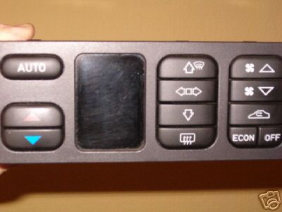

Hat jetzt jemand einen Tipp, wo man das Display der Klimaautomatik reparieren lassen kann (oder wie man es selber macht)?
domhöfer, 80euro + einmal versand hin. (pixelfehler-behebung.de) geld ist gut angelegt, geht fix und hält, habs jetzt bei ihmmit 3 displays durch. das selbstgebastel mit teilerfolgen ist eines saabs so nicht würdig. sogar ich als student habe die 80€ investiert und bin nun zufrieden!
ich hab mich für die Bügelvariante entschieden und musste mit erstaunen feststellen, dass dieses absolut funktioniert. Bin schwer begeistert....
Natürlich weiß ich nicht für wie lange, aber selbst wenn man diesen Akt alle 2 Monate machen müsste, ist dies kein Problem. Ist doch ratz fatz gemacht. SID +ACC ca. 1 Stunde.

ich muss das Thema nochmal aufrgeifen, habe das selbe Problem. Dabei geht es NICHT um das SID sondern um das Display der Klimaautomatik in meinem 9-3 I.
Wenn ich gerade erst losgefahren bin ist noch alles in Ordnung, schon nach einigen Minuten verschwinden jedoch die ersten Segmente des Displays, bis irgendwann fast gar nichts mehr zu sehen ist. Da die Klima dennoch funktionert und ich mit meiner Standardeinstellung gut zurecht komme, ist es nicht das größte Drama, dennoch ärgerlich. Ein teuerer Austausch kommt nicht in Frage und eine Reparatur nur dann, wenn sie eine Erfolgsgarantie hat und erschwinglich bleibt.
Wer hat sein Klimaanlagendisplay erfolgreich reparieren lassen und wo und zu welchem Preis?

Ergebnisbericht:
Mein SID2 und meine Bedieneinheit für die Klimaanlage sind wieder da! Nachdem ich die Teile am Montag vorige Woche nach UK geschickt habe, wurden sie dort am Freitag repariert und zurückgeschickt, ich bekam das Paket in dieser Woche am Donnerstag. Macht also insgesamt 10 Tage.
Ich bin mit dem Ergebnis sehr zufrieden, es wurden in beide Teile nagelneue Displays verbaut, was insbesondere beim Klimaanlagendisplay auffällt, da dieses doch schon recht zerkratzt war.
Unterm Strich habe ich 92 Britische Pfund für Reparatiur und Rückversand bezahlt und 12,90 Euro für ein Premium Päckchen International (Post/DHL). Da das britische Pfund zur Zeit sehr schwach ist, macht das inklusive allem ca. 115 Euro. Für beide Display zusammen!!!
Deshalb meine ganz klare Empfehlung für www.saabdisplayrepairs.co.uk !
