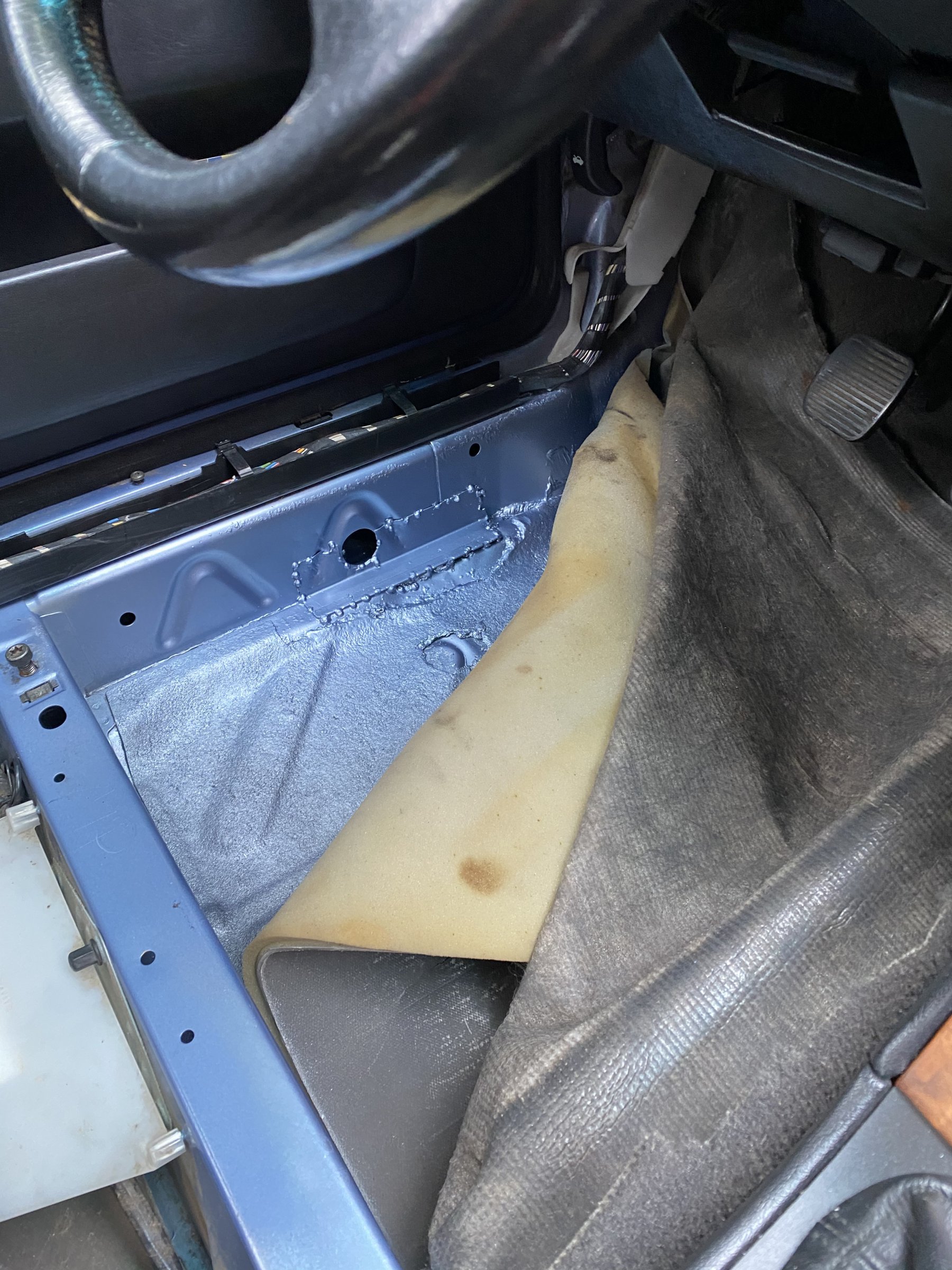

Auch wenn der letzte Beitrag schon etwas veraltet ist, wird das Thema immer noch aktuell sein. Wir haben beim Instandsetzen der vorderen Wagenheberaufnahmen noch Verstärkungsbleche angefertigt und sie als Winkelbleche am Boden (Aufnahme der WGA) und an der Innenseite des Schwellers verschweißt, sodass die punktuelle Last auf das dünne Boden auch auf den Schweller übertragen wird.
... Wagenheberaufnahmen noch Verstärkungsbleche angefertigt und sie als Winkelbleche am Boden (Aufnahme der WGA) und an der Innenseite des Schwellers verschweißt, sodass die punktuelle Last auf das dünne Boden auch auf den Schweller übertragen wird.

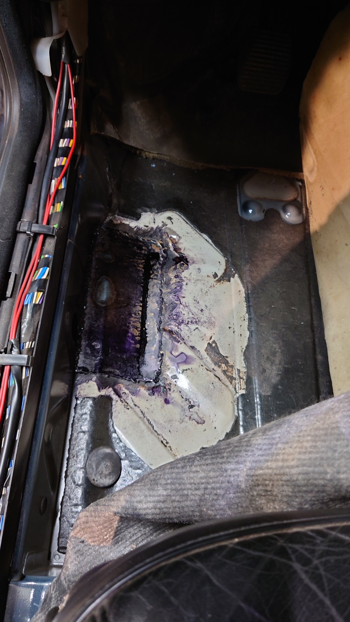

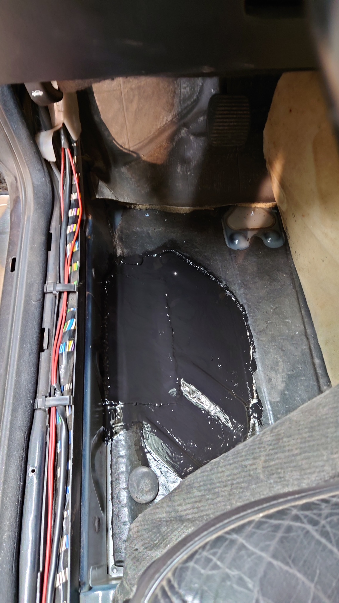

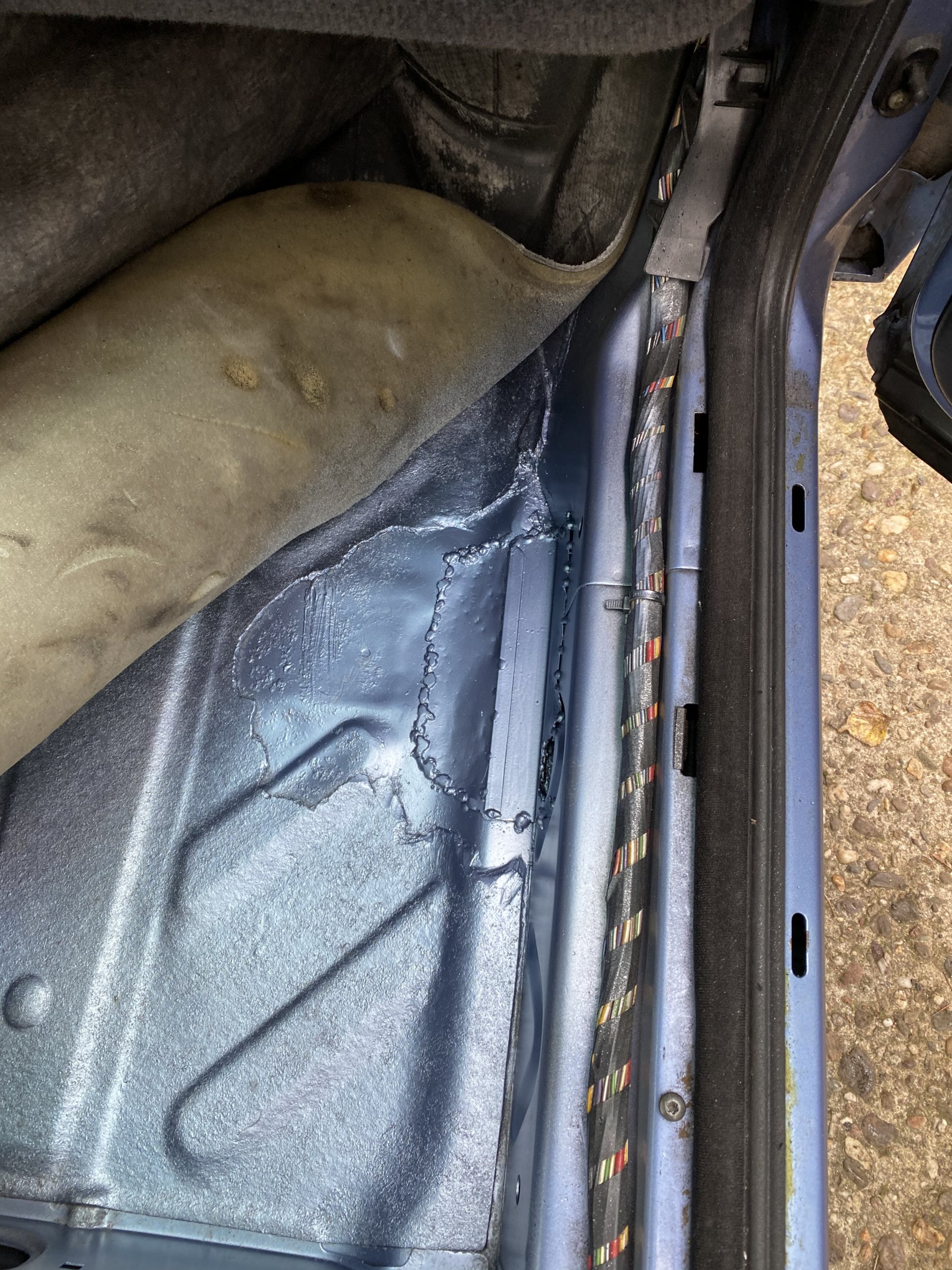

So habe ich es auch gemacht:
20211227_083751.thumb.JPG.3e46ed62333445ebe3746ed514dc149d.JPG 20211227_091142.thumb.JPG.abe86de5e037c65584552ca810b326cf.JPG 20211227_170654.thumb.JPG.b06de97fe67dd092568722008a4f541d.JPG 20211227_210356.thumb.JPG.c715b264bfe9db9cd35522b0a4f30240.JPG
Das Bodenblech war bei mir leider schon in den Innenraum hereingedrückt. Das habe ich sogut es ging gerichtet.
Nach dem Schweißen 2x mit Brunox Expoxy behandelt und 2x mit Brantho Korrux 3in1 von allen Seiten eingepinselt.

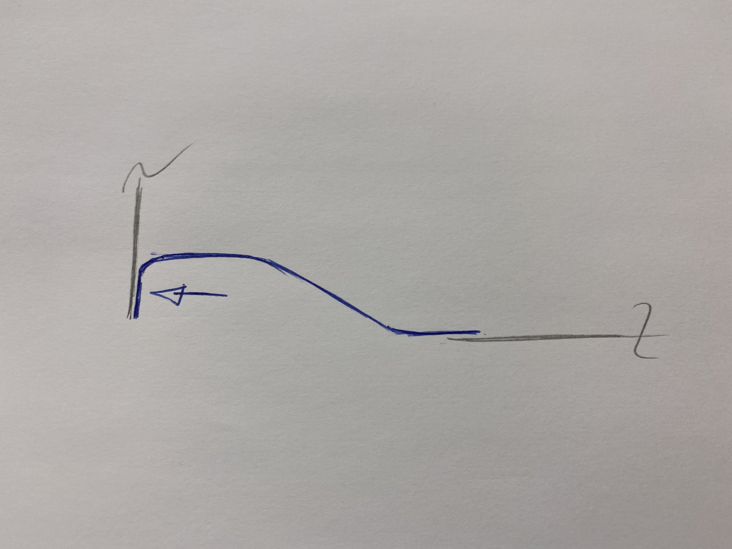

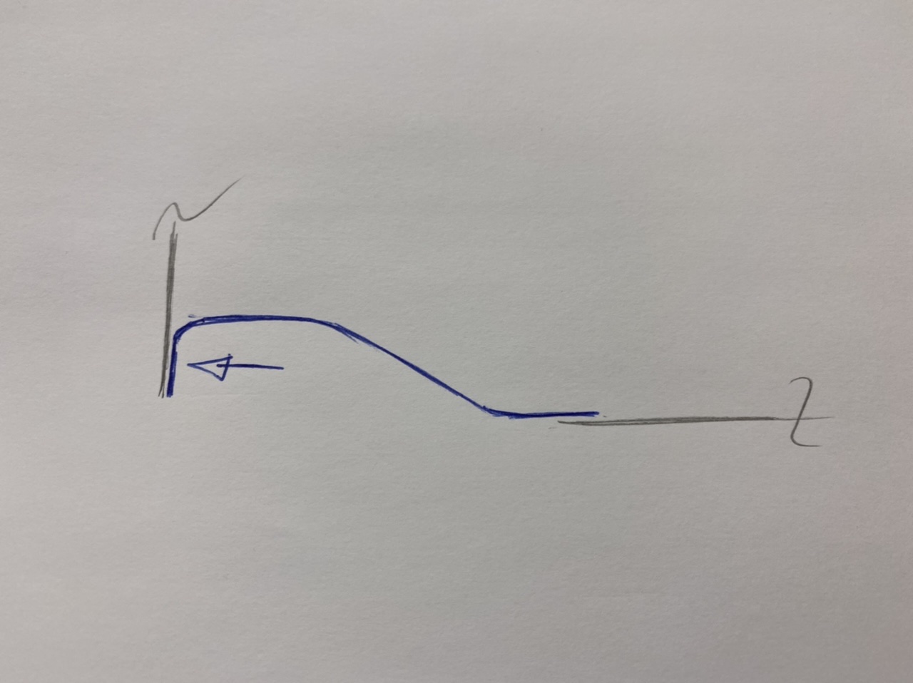

Ein Foto des gekanteten Blechs habe ich leider nicht, aber es sah dann so aus:
Pfeil: Mittels Lochpunktschweißen an den Schweller angeschlossen, wird es eine stramme Einheit
