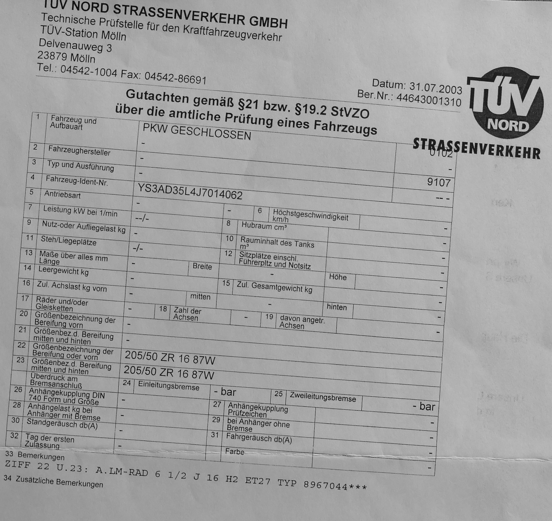

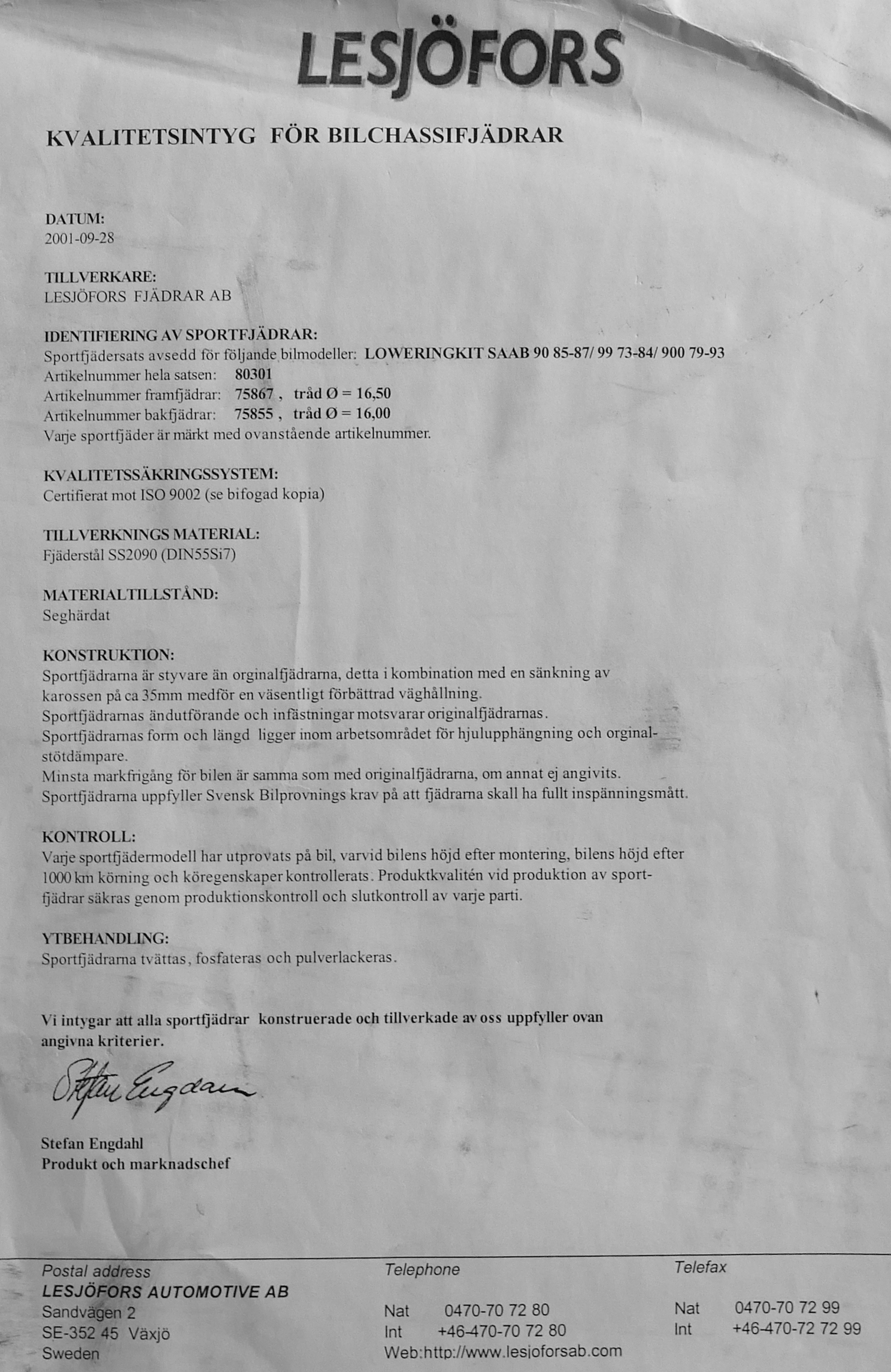

Die Lessies, die für den 9o1 in Frage kommen, haben eine ABE und müssen nicht eingetragen werden. Von anderen Lessis würde ich die Finger lassen. 16" Eintragung kann ich Dir zukommen lassen, allerdings (nach Einzelabnahme) für 16" Cross-Spoke und nicht für Aeros, und auch nicht für 205, sondern 195 ZR... meine Eintragungskopie (aus... 2005 ?) flattert aber hier im Forum bereits umher... Um die Einzelabnahme kommst Du nicht rum.
Danke für die Info bei meinem Satz liegt nur ein Zertifikat vom TÜV Nord bei ist aber keine ABE. Für die Aeros habe ich im Forum was gefunden. Ich werde mich dann auch für die 195er entscheiden. Es wäre super wenn du mir eine Kopie zukommen lassen könntest.

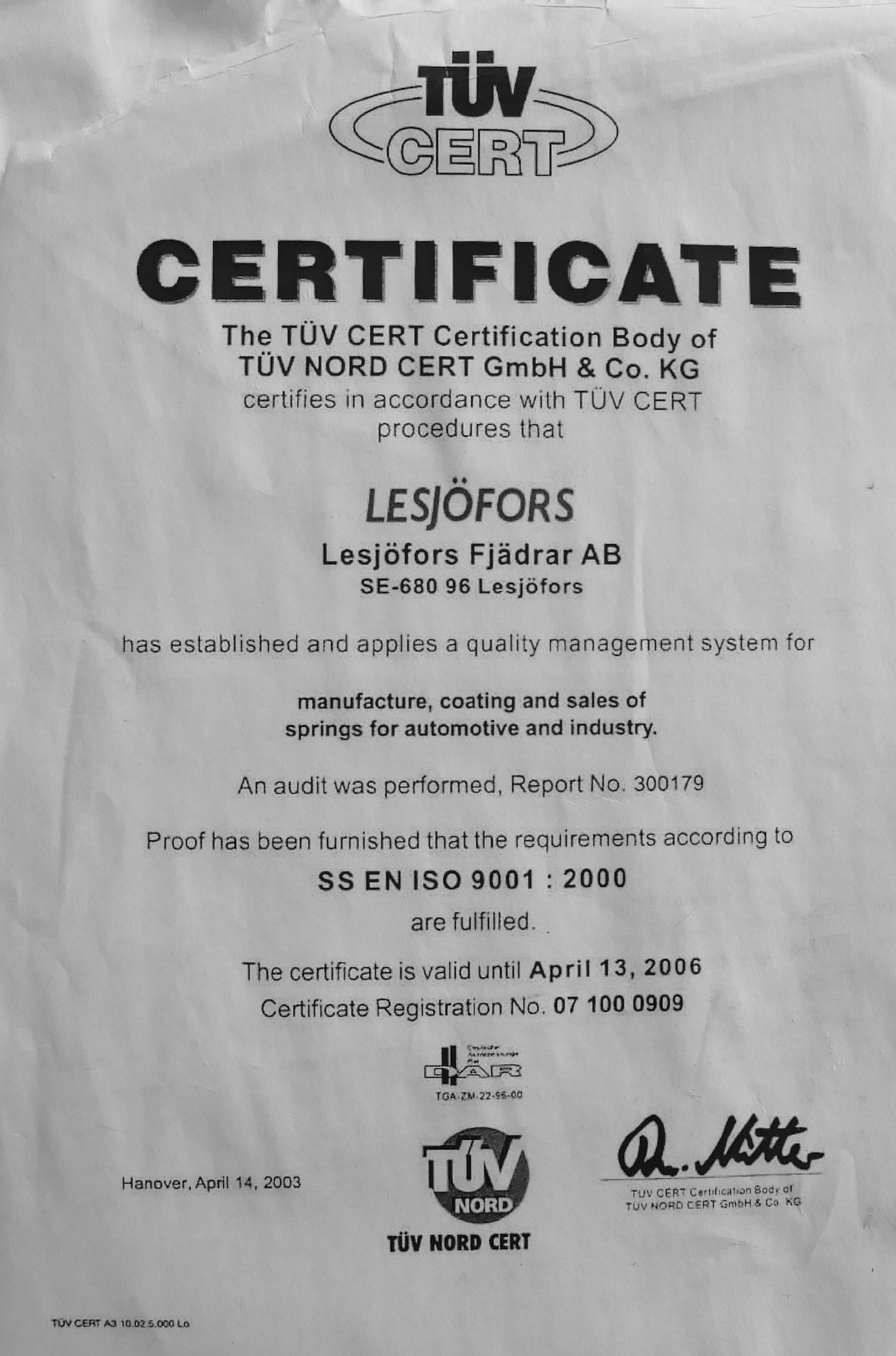

So, hier nochmal der Vollständigkeit halber... Lessi-Zertifikat wird als ABE für die aufgelisteten Typen in D anerkannt.
Super vielen Dank. Es wird zwar noch ein bisschen dauern bis ich zum TÜV fahre aber ich werde auf jeden Fall berichten.
