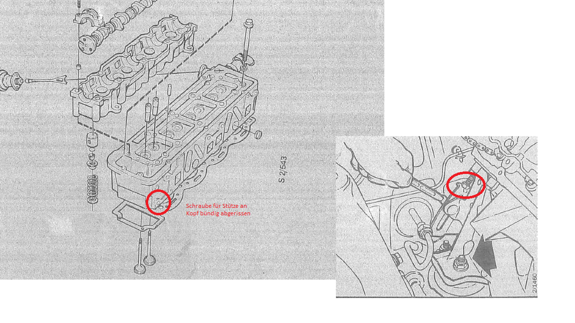

Soweit die Theorie. In der Praxis waren alle Verschraubungen (z.B. am Übergang Krümmer-Flammrohr) problemlos bis auf ... genau, die Letzte, d.h. der linke der beiden Schrauben, die die Motorstütze am Kopf fixieren.
Im angehängten Foto habe ich versucht zu illustrieren, was gemeint ist.
Diese Schraube ist beim Ausbauversuch bündig mit der Kopfoberfläche abgeschert.

habe das gleiche Problem beim 16V Turbo, allerdings ist es der untere Stehbolzen. Ich muß es irgendwann mal in Angriff nehmen. Zu deiner Frage mit der Kontrolle, bei meinem Krümmer verschließt sich nach ca. 60sec der Spalt, so dass auch die Abgasuntersuchung kein Problem war, spricht für die Kontrollvariante.
