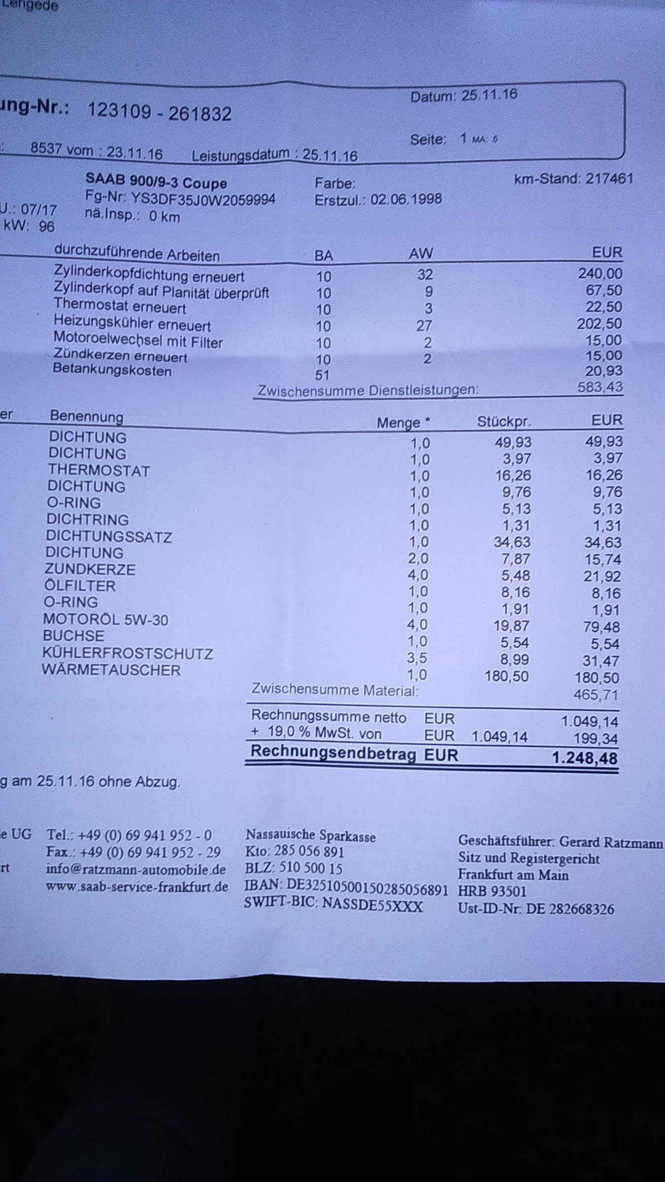

Kommt auf den sonstigen Zustand deines Saabs an. Ich habe es machen lassen:
Das ist halt ein Verschleißteil und seitdem ist Ruhe im Karton, seit über 40000 km. War zwar relativ viel Geld, aber für eine Markenwerkstatt war es völlig in Ordnung. Überlege es dir, es wäre sonst ein Saab weniger :-(
[ATTACH]142019[/ATTACH]
Danke für deine Kostenoffenlegung. Bei meinem Saab spräche man da schon von einem wirtschaftlichen Totalschaden.
Vielleicht kann ja jemand eine gute Werkstatt in Ulm und Umgebung empfehlen? (Bzw vielleicht gibt es einen Forumsbeitrag den ich noch nicht entdeckt habe dazu?)

Und das ist sicher kein wirtschaftlicher Totalschaden, denn wenn du es genauer rechnest hat die ZKD ca. 700€ mit Einbau gekostet. Bekommst du für 700€ einen besseren Saab oder ein anderes Auto?
Und ich habe es in FFM nur machen lassen, weil ich dort gearbeitet habe und nur einen Laternenparkplatz hatte, sonst hätte ich das allein mit etwas Hilfe hinbekommen. Hier im Forum oder auch bei den Stammtischen sind generell alle sehr hilfsbereit :top:, aber fragen muss man schon selbst :smile:
Ach ja, in der Werkstatt waren sie auch sehr nett, mein Auto wurde komplett durchgeguckt (da gab es noch ein paar andere Sachen) und mir wurden die Schäden auf genau gezeigt mit Auto auf der Bühne. Das fand ich toll und habe das in mehreren Sitzungen durchreparieren lassen. Resultat ist ein Saab ohne Wartungsstau, mit Gebrauchsspuren und die darf ein Auto mit 20 Jahren ruhig haben:smile:
