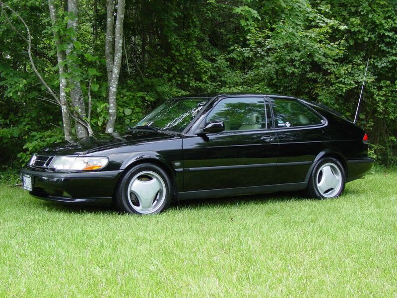

Guten Abend,
ich habe einen Satz "Super Aero 16x6,5" , TN 400100723, günstig ergattert.
Ich möchte die Felgen auf meinem 9-3, BJ.99, montieren, bin mir aber bei der
Bereifung nicht ganz sicher, sind die 205/50 R16 die richtige Wahl?
Gruß und Danke
Dima
205-50-16 passt und ist erforderlich, hier aber auf Gewichts- und Geschwindigkeitsvorgaben achten.
"V"-Reifen könnten ggf. nicht genügen.
