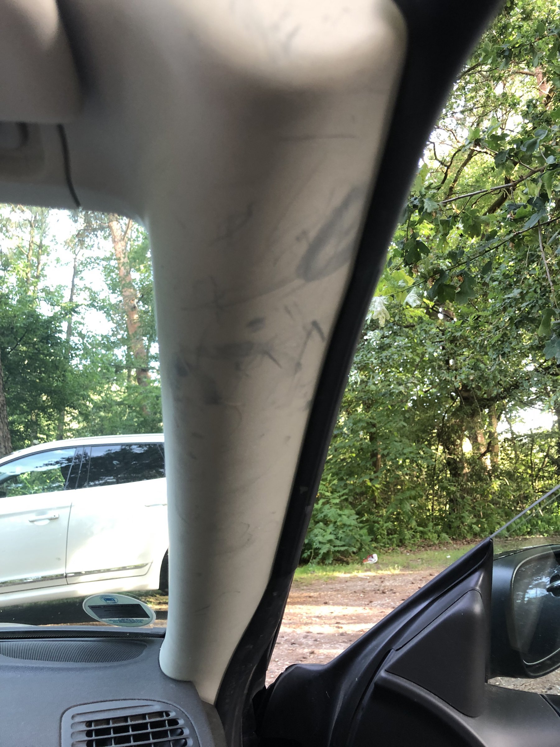

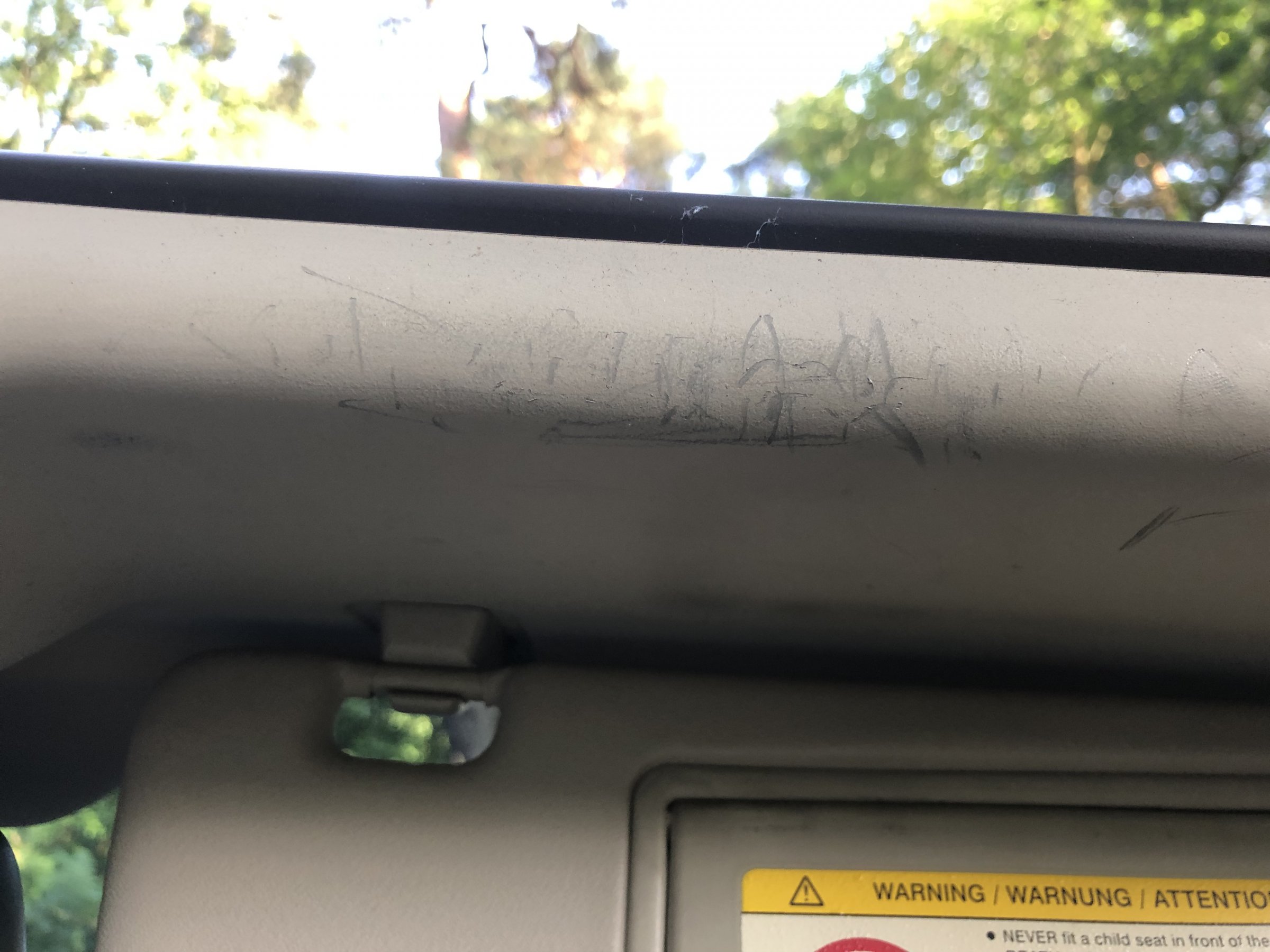

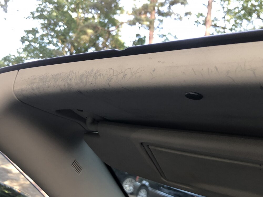

heute bin ich ausnahmsweise mal in diesem Unterforum unterwegs und habe eine paar kleine Frage an euch.
Einer unser Saab-Freunde von unserem Stammtisch, er ist schon etwas älter und ohne Forumsambitionen, hat mir letzten Donnerstag sein Problem in seinem 9-3 II Cabrio gezeigt.
Sehr selbst.
CA5B40BB-DAC9-4BB9-94FF-B74900765073.thumb.jpeg.69e410d2c7f7eec67e865f8aab894be7.jpeg 2F0815EA-4B4B-425B-A5B7-371BED067BC0.thumb.jpeg.c59652d308e2d90fd11fa2af3573b38c.jpeg 04059ED7-F68E-4264-89F9-40BDDA1E05AF.thumb.jpeg.3d6b2fe70c79f29ba9ec150bc19b95f2.jpeg
Schrecklich. :eek:
Der gesamte Rahmen klebt und der Softtouch Lack löst sich bei direkter Berührung mit dem Fingernagel.
Jetzt habe ich hier gelesen, dass man die Rahmen mit Backofenreiniger etc. reinigen bzw. den alten Lack entfernen kann/muss, um diese anschließend neu lackieren zu lassen.
- Gibt es noch Alternative Hausmittel im dem Lack zu entfernen?
Aber noch wichtiger ist:
- Was muss dafür alles im Innenraum entfernt werden?
- Kann man die beiden A-Säulen einfach so entfernen oder muss man da andere Teile für entfernen? Ggf. sogar das A-Brett?
- Oder fängt man oben an der Oberkante des Scheibenrahmens an?
Freue mich über eure Tipps!
Die A-Säulenverkleidungen kann man ohne großen Aufwand entfernen.
Als erstes unbedingt das Dach öffnen, sonst klappt es nicht! :) Die Dichtung zu den Türen vorsichtig wegbiegen und mit einem stabilen Plastikspatel die Verkleidung zum Fahrzeuginneren anheben, bis mit einem Plopp der Plastikniet entriegelt. Danach die Verkleidung nach oben schieben. Falls ein Telefon werksseitig verbaut wurde ist dies hinter den Schlitzen auf der Fahrerseite versteckt. Daher behutsam und langsam herausziehen. Wenn's geht mit langen Fingern das Mikro aus der Halterung fummeln.
Danach kann man den oberen Dachrahmen demontieren. Da ist der Aufwand aber etwas höher. Sonnenblenden, Innenraumbeleuchtung und Innenspiel müssen ab. Danach kann der Rahmen innen nach unten gedrückt werden bis er ausrastet und dann von der Scheibe weg nach hinten gezogen werden.
Das ganze Prozedere hab ich Anfang Juni durchgeführt. Dem schnoddrigen Softlack bin ich mit in Verdünnung getränkten Lappen und Nassschleifpapier auf die Pelle gerückt. Dann mit Primer, Filler, schwarzen Strukturlack und 2K-Klarlack aufgebessert.
Schaust Du hier: https://www.saab-cars.de/index.php?posts/1374281
Gesendet von meinem SM-G935F mit Tapatalk
Korrektur zu meinem Beitrag von gestern Abend! Es muss zuerst der obere Windschutzscheibenrahmen ausgebaut werden. Hab mich da gestern Abend geirrt. Sorry.
