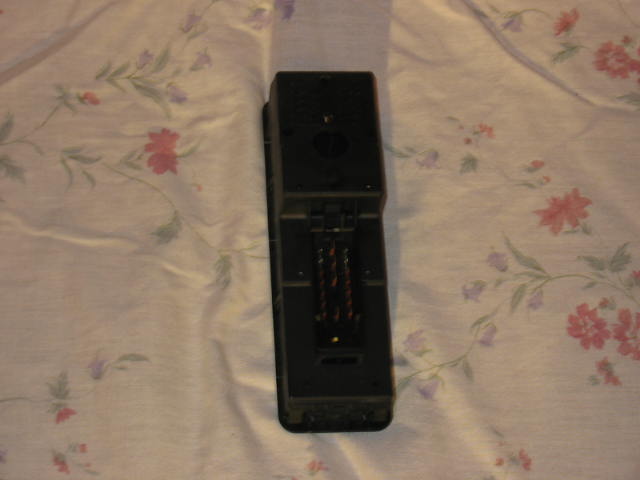

Ich möchte an meinem 900er 3door CC Bj.93 elektrische Fensterheber nachrüsten...
Hab die Mechanik mit Motor liegen...nur fehlt mir jetzt noch ein Panel mit den Schaltern...
Ich meine beim 93er sind die Schalter ja in der Mittelkonsole...
Wenn ich das "Ablagefach" herausnehme, ist da ein länglicher Stecker drunter...
Ist da schon alles drin, was ich für die EFH benötige ? Oder muß ich noch Strippen ziehen...???
Ich habe ein Panel von 4door liegen...da sind aber 6 Schalter drin...
Wäre klasse, wenn mir jemand ein Foto machen könnte vom Schaltpanel...
Und wenn mir einer von euch sagen könnte, ob ich noch Relais oder Strippen verbauen muß...

also wenn du den langen stecker bereits hast, scheinen die kompliziertesten kabel schon zu liegen! ich denke das schaltpult spielt keine rolle, die fehlen halt ein paar kontakte!
hast e-siegel? dann liegt der kabelbaum bis in die tür, das ist dann ein kinderspiel...
fals nicht, liegen sie mit etwas glück trotzdem schon :lol

Hi alex...
Kabel in den Türen sind da...nur für die Schalter weiß ich jetzt nicht...
Weil ich nicht das passende Panel habe...

hmm, versteh ich gerade nicht.
der längliche scart-ähnliche stecker in der mittelkonsole ist für den schalterblock!
von welchen schaltern redest du jetzt?!

Ja und nu hätt ich gern ein Bild von dem Schalterblock....
Ich habe den falschen Schalterblock....
von oben reicht denk ich, hast du MMS?!
dann mach mal deine handynummer per PN...
