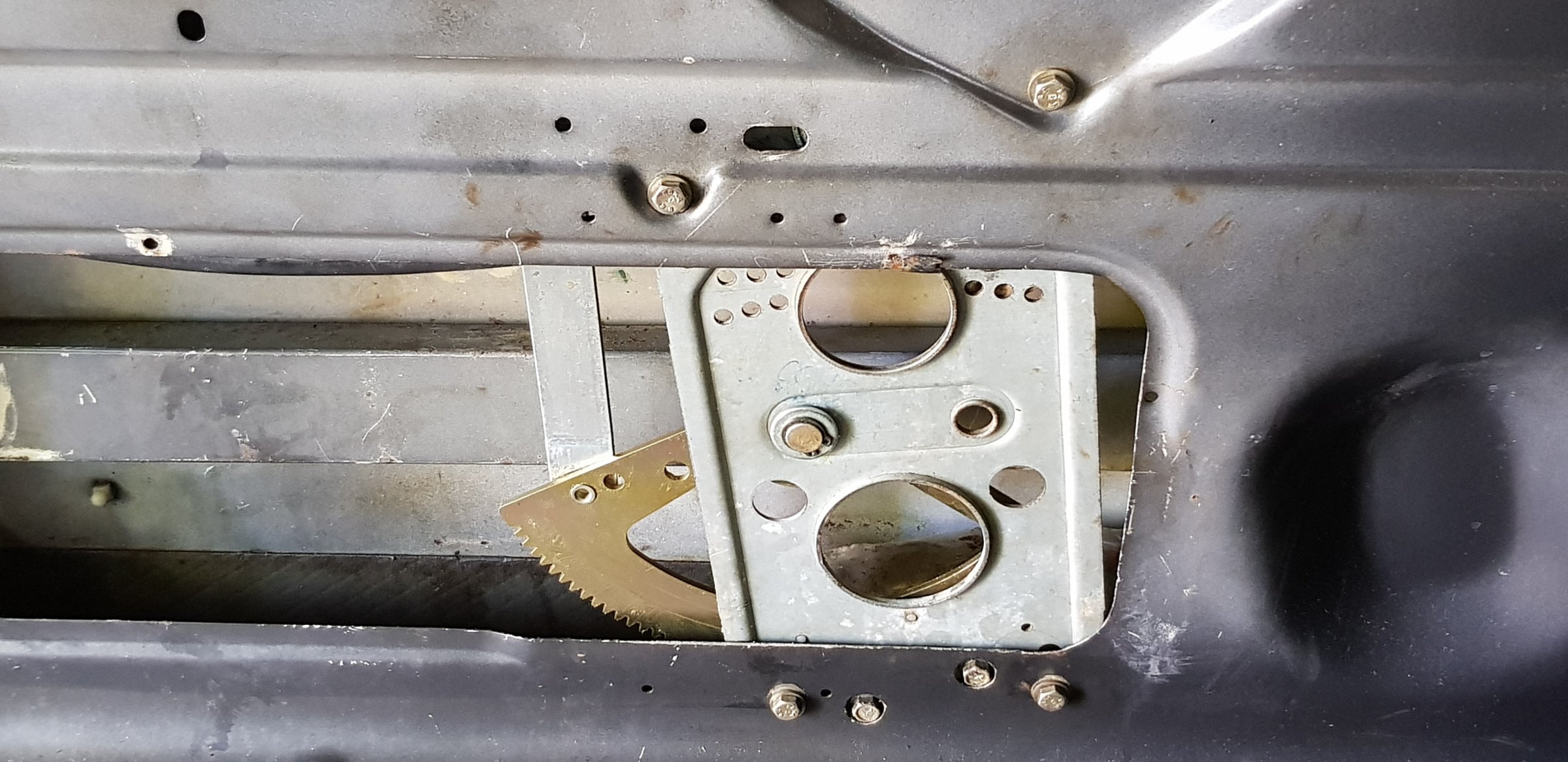

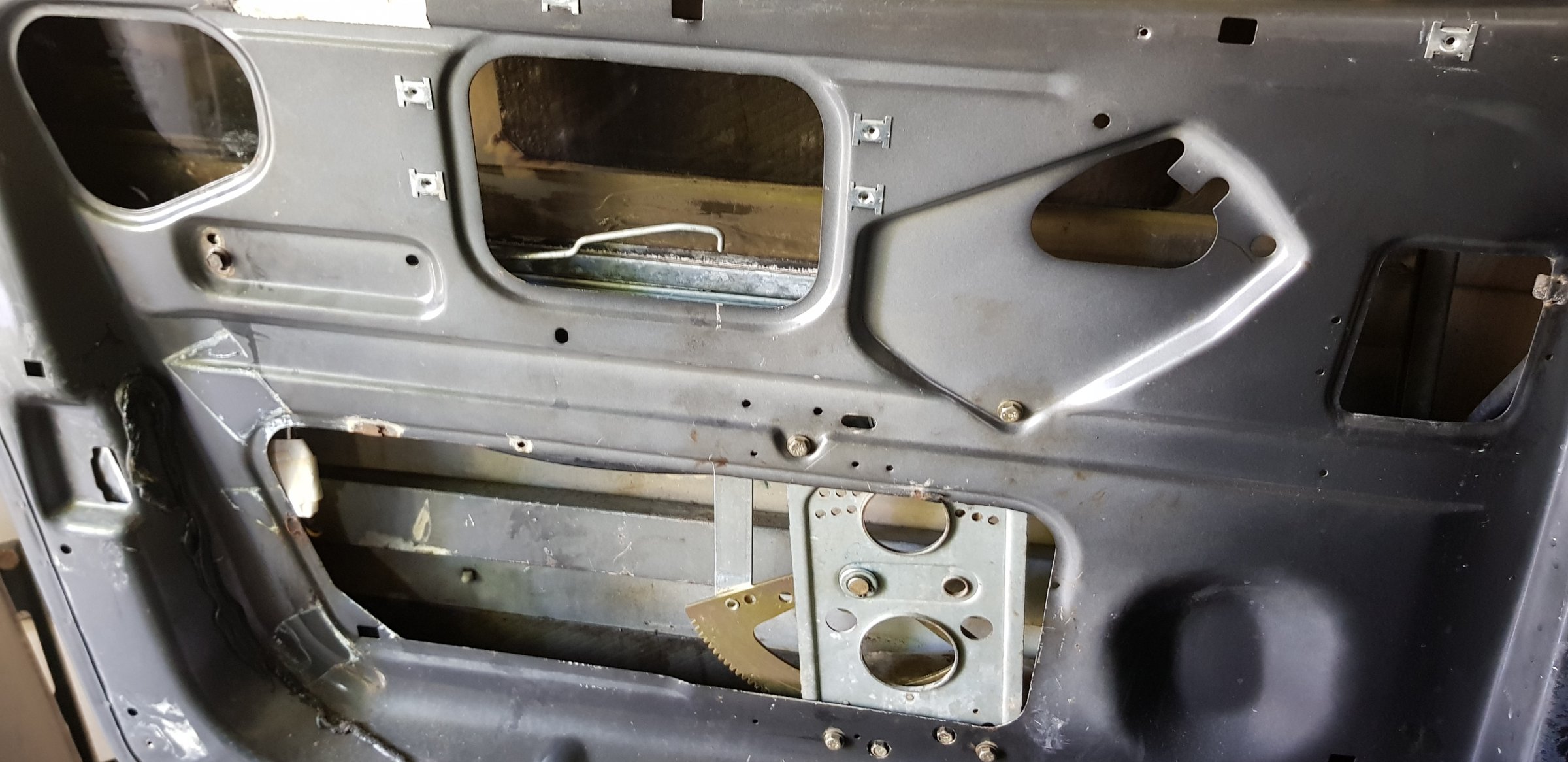

Melde mich nach längerer Zeit wieder mal mit einem Problem. Hab den Fensterheber links vorne bei meinen CC ausgebaut und den Zahnkranz mittels des Reparatursets von Flenner ersetzt.
Alles geschmiert und wieder eingebaut. Die Scheibe läuft jetzt einwandfrei noch oben und wieder nach unten.
Nur wenn ich sie schlussendlich ganz schliesse, also Fenster geschlossen, passiert nichts mehr, wenn ich sie wieder runter haben möchte...
Hab den Fensterheber schon mehrfach aus- und wieder eingebaut. Hat jemand eine Idee, was ich noch machen könnte?
