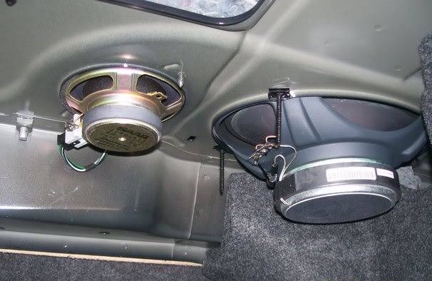

Ferner hab ich mal im Kofferraum geschaut, da sind ja von unten pro Seite 2 Aussparungen vorgesehen,ich habe nur die beiden kleineren, die die mehr zur Fahrzeugmitte sind.
Die jeweils äußeren sind mit einer Art schwarzer Plasik Blende geschlossen.
Abgenommen ist da nichts hinter.
Sagt mir Bitte, ist das Original so, oder wurden da die Bassboxen jeweils vorne und hinten entfernt?

Hinten dann die großen Blendkappen außen entfernen und da ein besseres LSP System einbauen. Die ovale Größe gibt es als 2 Wege oder 3 Wege Koaxial System. Ein 13er Koaxial System geht natürlich auch( wohl auch die bessere Wahl), dafür dann eine neue Einbauplatte aus Sperrholz herstellen. Das Signal dann einfach vom vorhandenen kleinen LSP nehmen und den kleinen LSP einfach abklemmen.
Das alles sollte dann schonmal ordentlich besser sein wie die jetzt verbauten Original LSP.image.jpg.885a5159bb8c0eb67e6e4cccbed9b349.jpg
