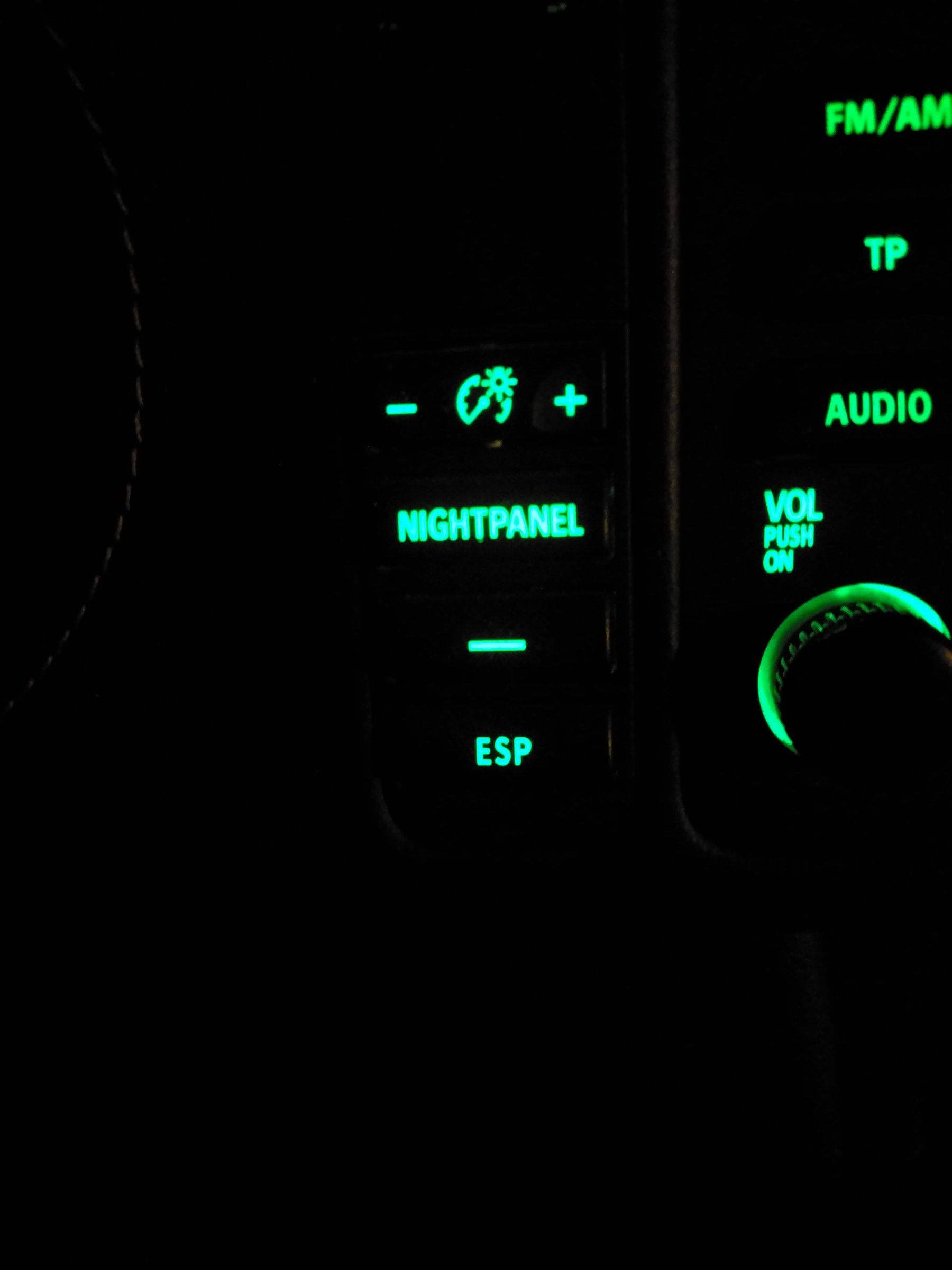

Im 9-3 II gabbts diech den netten Schalter unter dem Nightpanel, der nicht belegt ist. Gibt es eine möglichkeit, den individuell einer Funktion zuzuführen?
Konkret habe ich mir überlegt eine beleuchtung für den Motorraum nach zu rüsten, wie es sie im 9000 mal gab. Nur eben mit leuchtkraft.
Umgesetzt soll das mit LED streifen werden.
Geht das, oder macht mir da saab/ Canbus oder ähnliches probleme? Ich kann das natürlich auch anders mit separatem schalter lösen, aber wenn schon einer frei ist....

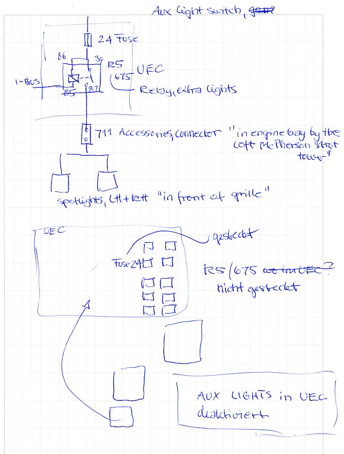

Du kannst dort einen zusätzlichen Verbrauer schalten. Im Motorraum zwischen Sicherungskasten und Kotflügel ist der Stecker zum Anschluss im Sicherungskasten muss Sicherung 24 und Relais 5 ergänzt werden. Zum Schluss muss das Ganze noch mit dem Tech II freigeschaltet werden. Im WIS zu finden unter Elekt. Anlage - Aussenbeleuchtung - Zusatzbeleuchtung
etwas verzögert aber doch noch endlich.
Alles, was ich über den Schalter verteilt im WIS gefunden habe.
Bei "I-BUS" kommt das Steuersignal des Schalters an.
Hoffe, das ist brauchbar.
