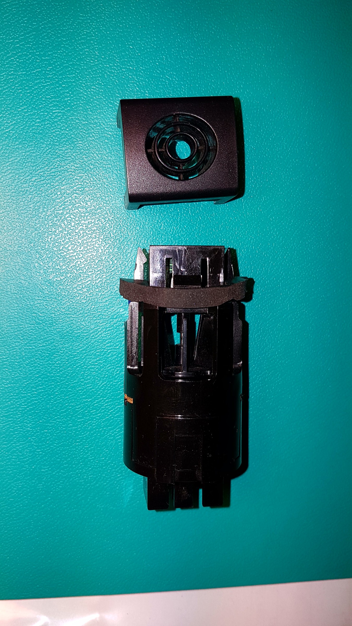

Das ist praktisch der Blick von oben auf den Lüfter. Gut erkennbar: Das Vorderteil zum Abnehmen.

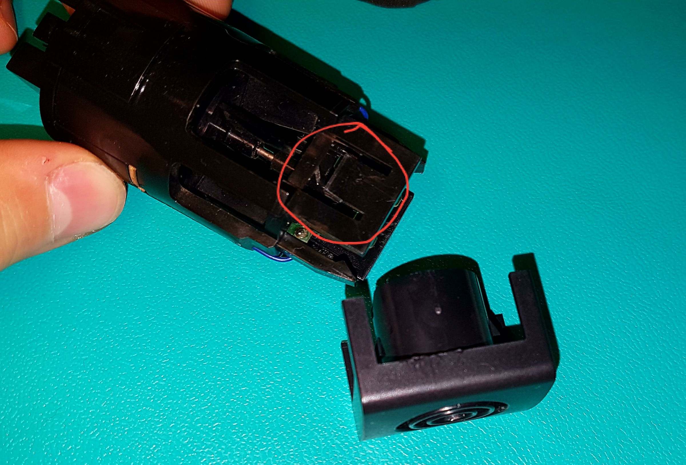

Auf diesem Bild kann man den Clip gut erkennen. Davon befindet sich einer auf der Unter- und auf der Oberseite des Lüfters. Den Lüfter kann man dann, wie bereits geschrieben, mit zwei Schraubenziehern, mit denen man die Clips zusammendrückt, nach Hinten ins Amaturenbrett schieben.
