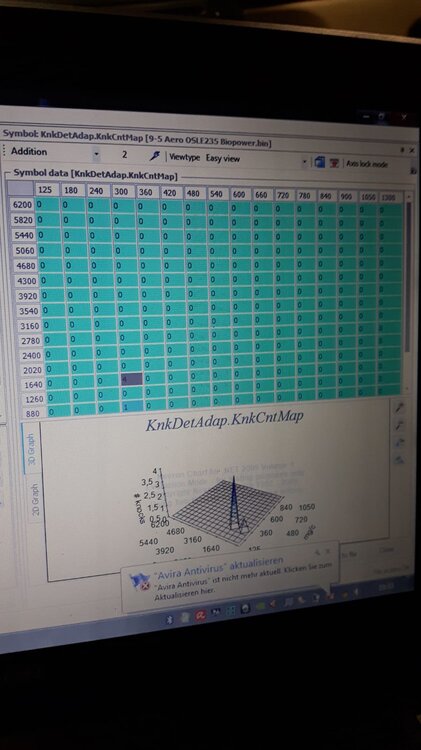

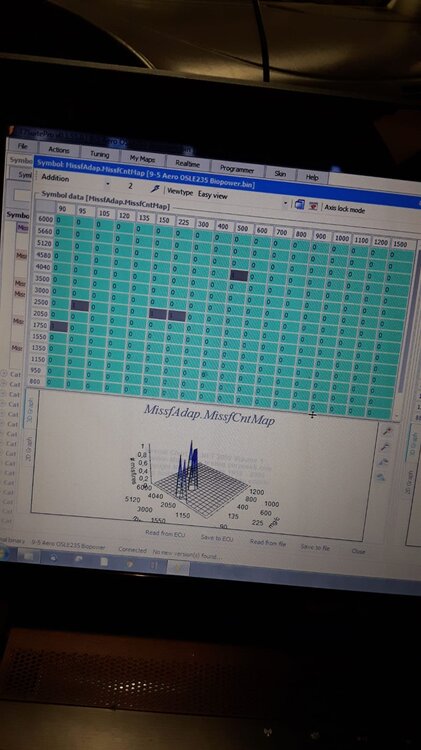

Läuft bisher absolut sauber vom Gefühl. Vor allem im typischen Drehzahlbereich der auf der Autobahn wirklich massiv genervt hat. 340 Kilometer.
Nix zu meckern.
knmap.thumb.jpg.a0af313d6bdb885a8df7b6f4caa07d23.jpg msfmap.thumb.jpg.6fffe4c18b8e145b64e92af96b12b454.jpg
Bin auf die erste Tankfüllung gespannt die wieder ohne Ethanol ist.
Aber erstmal genieße ich jetzt noch 300 Kilometer lang ein funktionierendes Auto. :cool:
