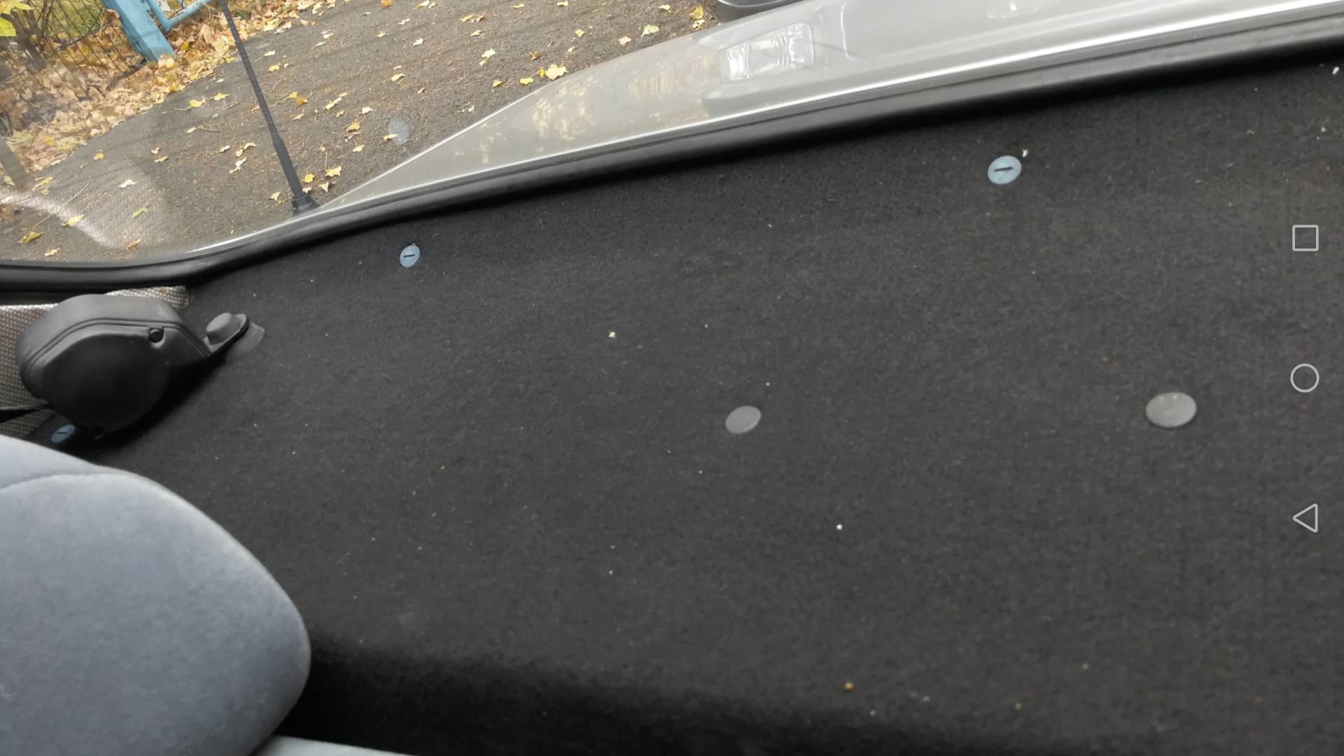

Bei meinem 99er Sedan von 1983 muss ich die Hutablage neu beziehen. Zur Zeit befinden sich dort zwei fette Lautsprecher, die unbedingt raus müssen.
Wie kann ich die Hutablage dazu ausbauen? Die Rollen für die Sicherheitsgurte müssen raus, das ist klar. Aber mehr Schrauben oder dergl. habe ich nicht entdeckt, die Zeichnungen im ET-Katalog geben auch nichts her.

Die Clips habe ich gesehen, aber ich würde die Hutablage gerne ordentlich ordentlich beziehen. Dazu müsste sie raus.
Ich habe mal an der jetzigen Bespannung gezogen. Sie ist verklebt auf der Ablage, die aus GFK o.ae. ist, wie die Unterlage des Dachhimmels. Man müsste diese Platte eigentlich entfernen können.

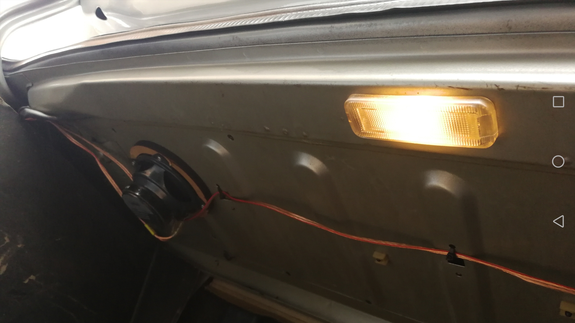

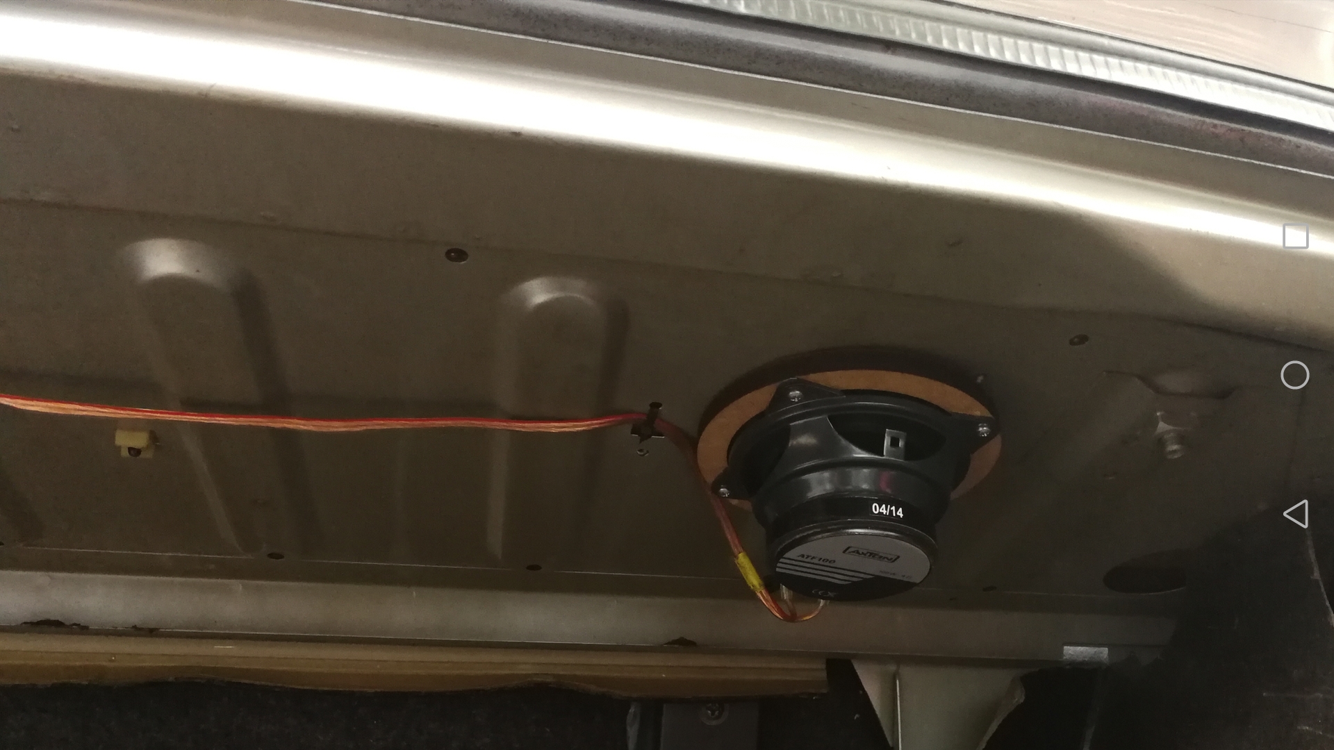

Vielleicht helfen die? Was ich nicht verstehe, warum du nicht vom Kofferraum aus guckst? Da sieht man eigentlich alles.Screenshot_20181007-163659.thumb.jpg.c283919100ddb8327b3bfd623258f473.jpg Screenshot_20181007-163716.thumb.jpg.622f16863f8024534cb695fab110e6a4.jpg Screenshot_20181007-163737.thumb.jpg.eaad371aeb6bcb6c2b5beaf84063a001.jpg

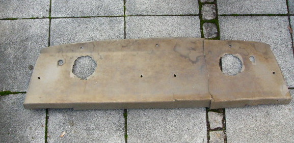

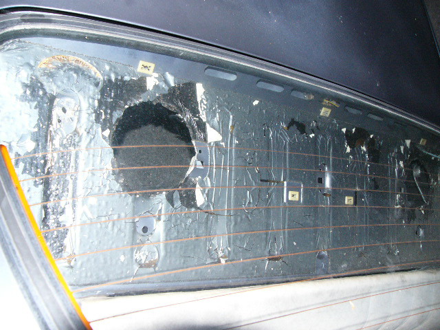

Also:
Die Hutablage besteht aus einem quer eingeschweißten Blech, auf dem eine etwas geformte Pappe und der in meinem Fall der auf der Pappe verklebte Stoff mit Plastikschrauben und Clipsen befestigt ist. Die Pappe kann man relativ einfach entfernen, wenn die Teile der Sicherheitsgurte entfernt und die C-Säulenverkleidung leicht angehoben wird.
Was sich dann bei mir zeigte, war das Grauen. Die Pappe stellenweise zerbröselt, die Öffnungen für die Lautsprecher offensichtlich von einem Grobschmied mit einer Stichsäge vom Kofferraum her gesägt.
Ich habe mir für die Wiederherstellung eine 3mm MDF-Platte gekauft, die ich mit schwarzem Filzstoff (wie die Verkleidung im Kofferraum) beziehen werde und dann direkt auf dem Blech befestige, ohne die geformte Struktur zu berücksichtigen. Die Entlüftungsschlitze unter der Heckscheibe bleiben dann sichtbar (war im ovloV 144 auch so). Hinter der Rücksitzlehne lasse ich einen Stoffüberstand herunterhängen. Fertig. Man kann auch in Schönheit sterben.
Wenn Du es original haben willst, kannst Du das zerbröselte Formteil mit Glasfasermatten und Harz wieder stabilisieren. Ist sehr einfach und auch für Laien leicht zu bewerkstelligen. Ins Auto gehört kein MDF. Ist zu schwer und wird spätestens im Winter aufquellen...!!! Gerade bei einer Heckscheibe, die doch gerne mal beschlägt, hast Du viel Feuchtigkeit. Dann fängst Du von vorne an. Du kannst bei der Gelgenheit auch die Löcher verschließen oder auf die gewünschte Größe bringen.
Gute Idee. An eine Reparatur der originalen Pappe mit Glasfasermatten hstte gar nicht gedacht. Das wird mein erster Versuch zur Wiederherstellung.
