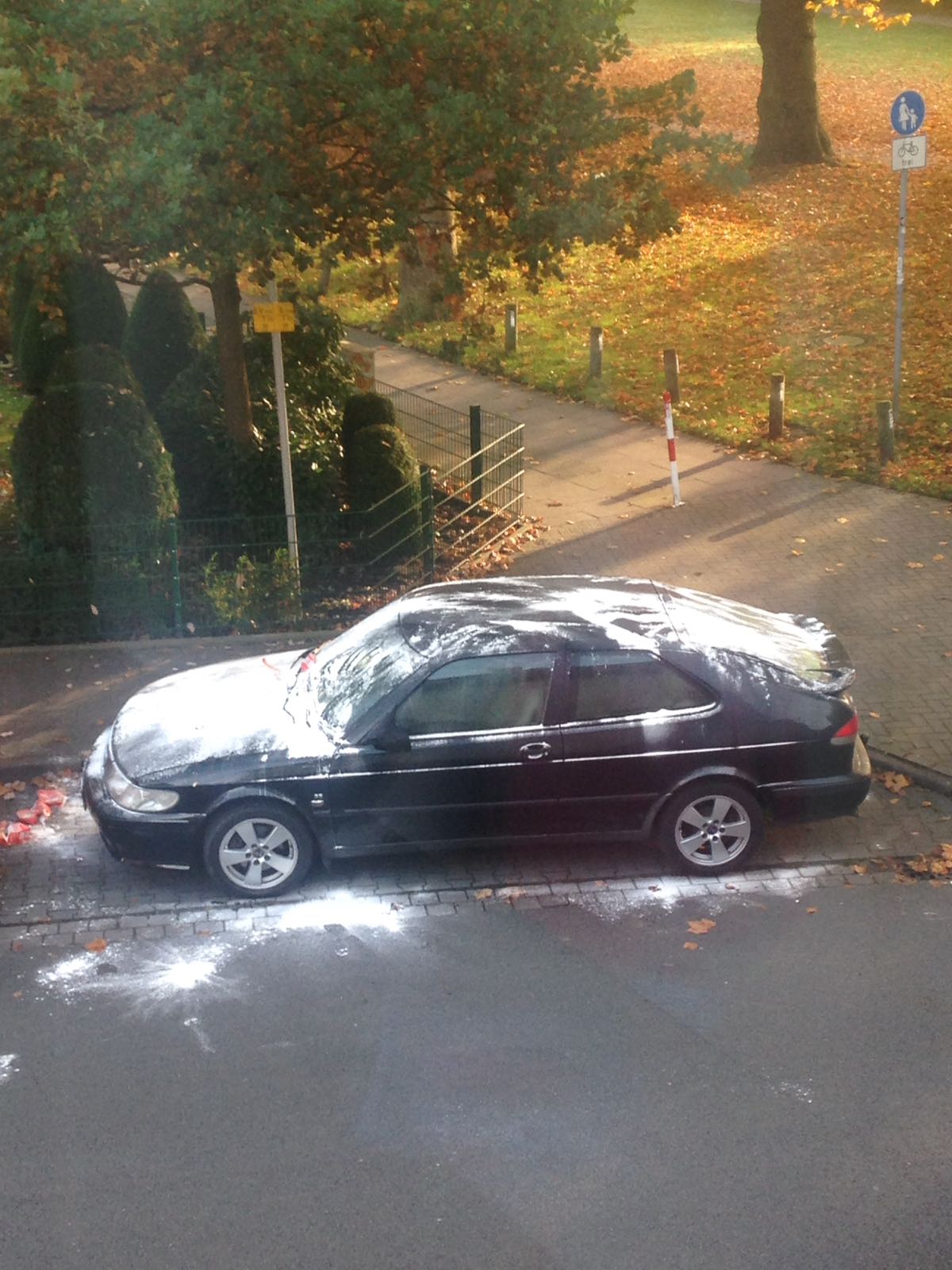

Sei froh das er nich so aus schaut wie mein 9-3er nach nem Anschlag, weil meine Tochter mit ihrem Ex Schluss gemacht hatte.....:rolleyes:
.......siehe Foto...da habe ich über nen halben Tag dran gesessen und Mehlstaub gesaugt......3 Kilo waren das :mad: ....zum Glück fehlte Ei ......
