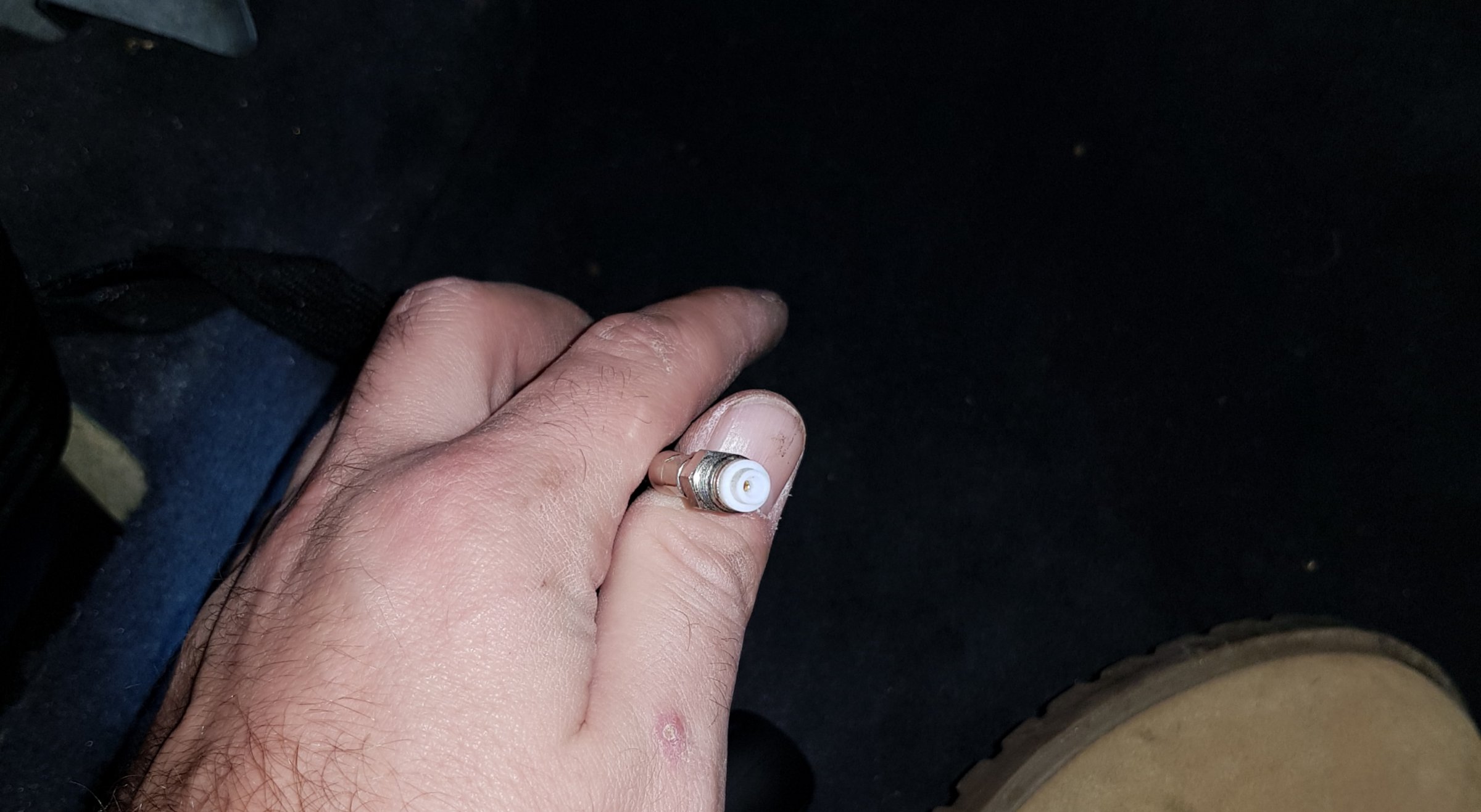

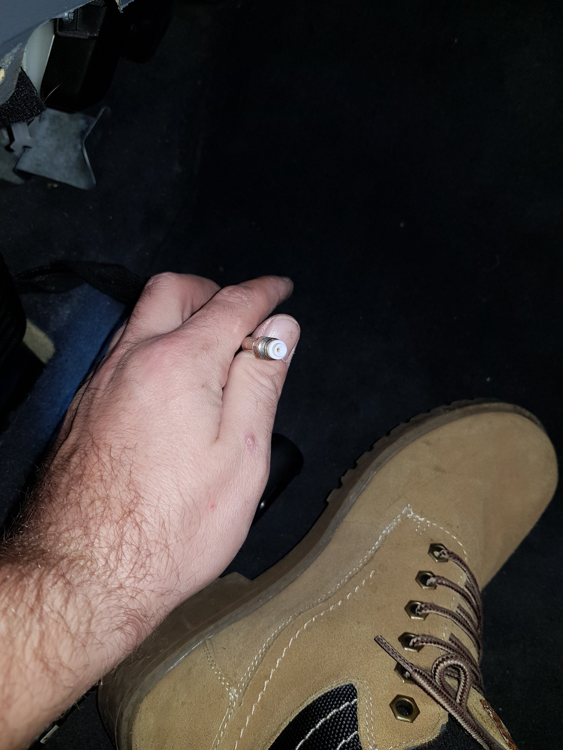

Dabei fällt mir noch ein, gehört dieses Kabel evtl. auch zum Radiosystem, das lag nämlich im Beifahrerraum hinter der Abdeckung:-S 20181207_222711.thumb.jpg.c8de9d7715ff04d26d040d7b4295e47a.jpg 20181206_173557.thumb.jpg.ea1f2e9cc3a93fbc88db73f6de7ca3e4.jpg
Dabei fällt mir noch ein, gehört dieses Kabel evtl. auch zum Radiosystem, das lag nämlich im Beifahrerraum hinter der Abdeckung:-S [ATTACH]153983[/ATTACH] [ATTACH]153984[/ATTACH]
Das ist das Antennenkabel für ein verbautes Telefon
