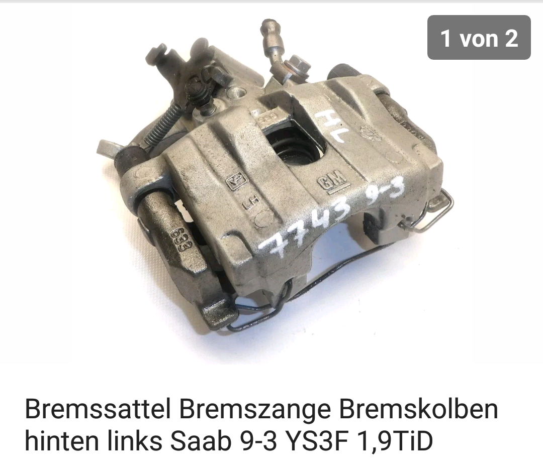

Ich habe ein Gebrauchten gefunden. Bin mir leider nicht sicher ob das Teil das richtige ist.
Hast du vielleicht einen Link bzw. ein Bild?
Falls der Träger in dem Angebot enthalten ist, achte darauf, dass dort die Nummer "633" zu sehen ist.
Ja, auf dem Sattel ist die Zahl “633“ zu sehen. Zufällig das richtige Teil bestellt. :smile:
Wieviel hast du bezahlt, wenn man fragen darf?
Sollte jedenfalls zwischen 30-40€ liegen.
Richtig, der kostete 40,- EUR inkl. Versand
