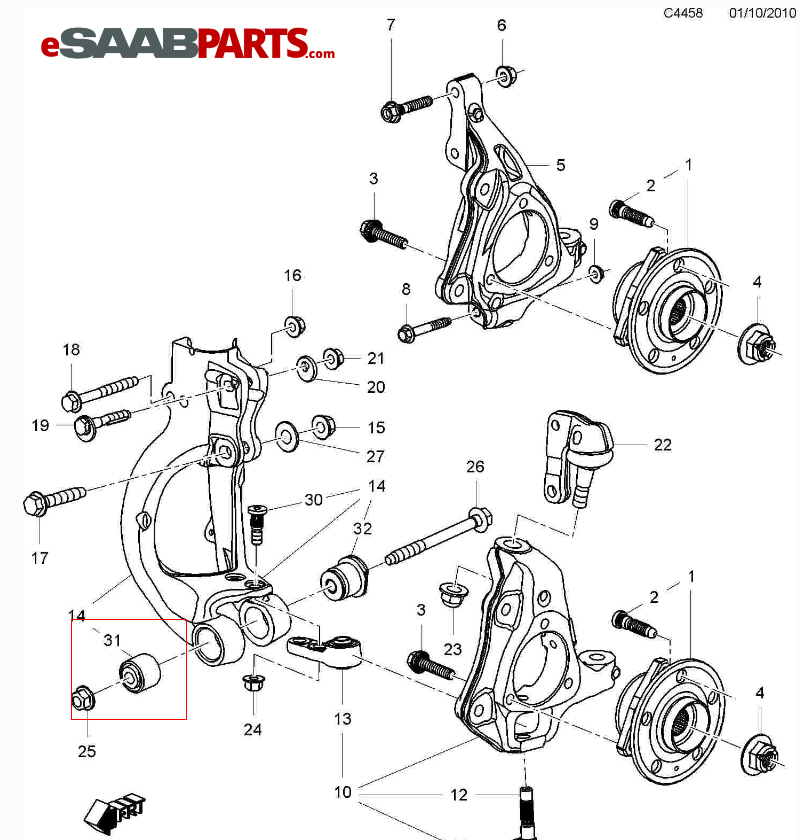

Das heißt: 100% Landstraße im Zustand von 1 - 5. Beim Befahren einer Kategorie 5 (kurz vor Status Panzerteststrecke) kam mir dann so in den Sinn, woher bekomme ich entsprechende Ersatzteile wie Buchsen, Stabis, Dämpfer etc...
Hat von Euch schon jemand Erfahrung mit dem Austausch der Buchsen beim TTiD bzw. der HiperStrut - Konstruktion? Passen da auch 1:1 die entsprechenden Insignia - Teile?

Ich behaupte, dass es hier eine Menge Insignia-Gleichteile gibt.
Habe gerade Flexride mit DriveSense verglichen.
Schon die Explosionszeichnung ist augenscheinlich zu 99% identisch.
Beispiel:
Teil Nr.31 "Gelenkkopfbuchse" hat sowohl bei Opel und Saab die Teile-Nr.: 13239684
Bestellt man das Opel-Teil, kann man je nach Anbieter 20,00€ und mehr sparen!
Man kann wahrscheinlich fröhlich weiter vergleichen und weitere Parallelen finden.

Wobei mich echt interessiert, ob schon jemand aus der 9-5 II - Abteilung Buchsen und Co erneuert hat... Und wie die Qualität der Teile ist...
