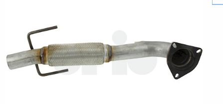

Hallo, ich habe eine weitere Frage zum Motortausch. Eine neue Lichtmaschine von Bosch, neuen Riemen und Riemenspanner von SKF und einen neuen original Turbolader habe ich bereits liegen. Jetzt möchte ich auch das Hosenrohr / Abgasrohr siehe Bild von Orio wegen Beschädigung erneuern. Mein 2.0T XWD BJ.2009 ist wie manche wissen etwas speziell und wie darksaab im Forum trefflich schrieb, ich zittiere:"Es ist meiner Meinung nach der beste Saab ever....aber leider auch eine absolute "Primadonna". Wie im wahren Leben: du hast die geilste Frau der Welt...aber leider ist`s ne Zicke! :dancing:" .
Meine Frage: Hat es schon jemand gemacht und wenn ja bitte wie?

Also selber gemacht habe ich das am XWD noch nicht. Aber zur Abgasanlage hin ist das Flexrohr mit einer Schelle verbunden, und zum Kat sind es drei Muttern auf Stehbolzen. Die Muttern würde ich mit etwas Rostlöser vorher einweichen.
Neue Schelle, Muttern und eine neue Dichtung zum Kat parat haben. Dann sollte das keine Probleme geben.

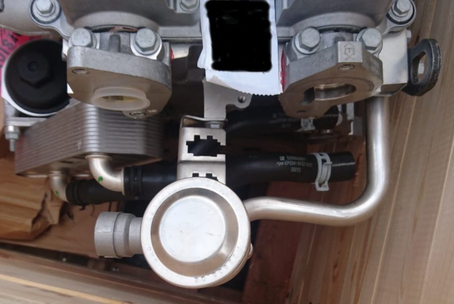

Der Motortausch wird nächste Woche gemacht. Wie ich befürchtet habe hat der neue Motor eine andere Sekundärlufteinblasung als der vorhandene. Weiß jemand hier wie der Unterschied sauber zu korrigieren ist? Bin für jeden Tipp dankbar.

Hatte der alte Motor überhaupt eine SAI?
Bearbeitet von DL_SYS
Gute Frage, möglicherweise hat er eben keine SAI. Damit kenne ich mich nicht aus.
Sieht auf dem Bild nicht so aus.

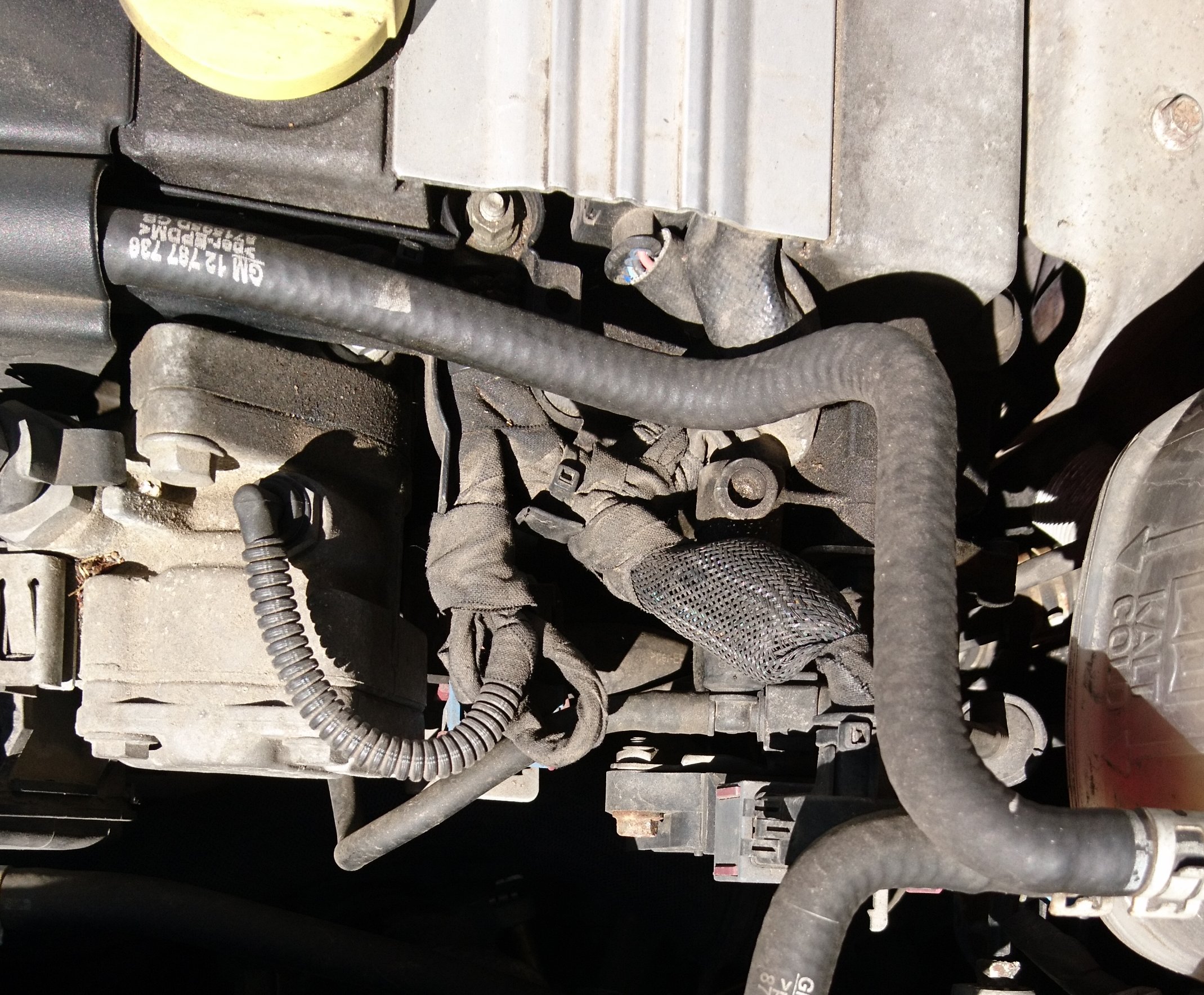

Schau mal ob vom Luftfilterkasten ein Schlauch weg geht. Im Zweifel mach einfach ein Bild.
DSC_0897.thumb.JPG.08a77e2d888d19286d392da5c0675117.JPG, ich hoffe es hilft weiter.
Du hast keine SAI.
Wenn doch würde aus dem "Stöpsel" rechts am Kasten ein Schlauch führen.
[uSER=21737]@DL_SYS[/uSER] Hmmm und was mache ich jetzt? Vorhandene Konstellation ohne SAI beibehalten und einfach die Öffnung wo das Rückschlagventil beim neuen Motor sitzt verschliessen (ohne das Fehlermeldungen kommen) oder aber mit unbekanntem Aufwand auf den neuen Motor mit SAI anpassen und wie bitte? Wie ich jetzt in einem älteren Thread gelesen habe,kann man sehr wohl auch ohne SAI leben...Hat jemand einen Tipp? Danke im vorraus.
Bearbeitet von hugon
Ich würde die ganze Apparatur demontieren und ordentlich versiegeln. Ansonsten einfach so wie es ist abdichten und nirgends anschließen. Am besten wäre eine kleine Platte aus Alu oder Stahl.
Dein Steuergerät weiß ohnehin nicht, dass die SAI installiert ist. Dementsprechend wird diese auch nicht verwendet.
[uSER=21737]@DL_SYS[/uSER] so mache ich es, vielen Dank, ich werde berichten.
