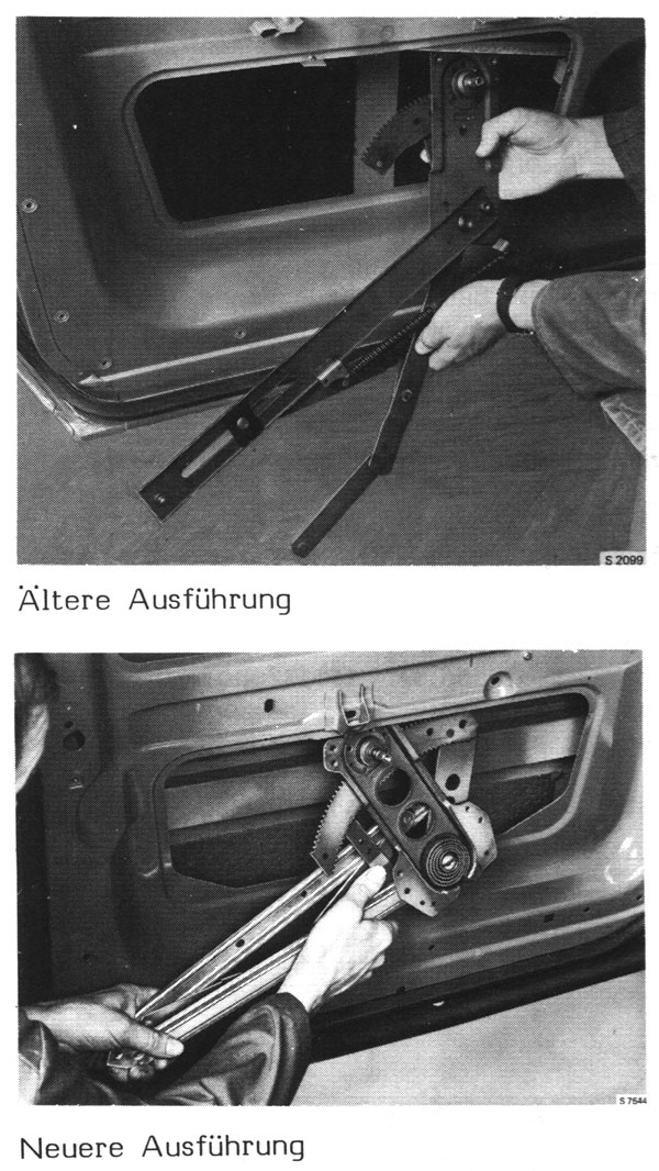

Fensterheber rechts.
Läßt sich nach Anmerkung von Frau :-) sehr schwer kurbeln.
Ist die Kurbel über eine Verzahnung oder mit Seilzug ?
Innenverkleidung der Tür ab und dann: Schmieren schmieren schmieren. Da sind Zahnräder am Werk (Siehe Bild) Das wichtigste ist die Feder wieder gängig zu bekommen, die Deine Armkraft beim Hochkurbeln unterstützen soll (und die beim herunterkurbeln gespannt wird). Wenn das alte Fett darin zäh verharzt ist, ist sie wirkungslos. Deshalb mit Lösungsmittel oder dünnem Öl das alte Zeugs anlösen/auswaschen und neu abschmieren. Ist im eingebauten Zustand schwierig aber machbar, wenn Du einen dünnen Schlauch/Kunststoffröhrchen/Trinkhalm + dünnen Pinsel verwendest und durch alle Löcher wie durch ein Schlüsselloch hindurch operierst und dabei die Fensterstellung mehrmals veränderst, um alles zu erreichen: Zahnbogen, Zahnräder, Gelenke, Achsen, Schienen.
Zum Abschluß noch etwas Silikonspray in die Gleitschienen des Glases sprühen, von oben wo sie sichtbar sind bis unten in der Tür. Dann gleiten die nach dem antrocknen besser. Auch da ist wieder ein superdünnes Schläuchelchen, auf den Sprühkopf aufgesetzt, ganz hilfreich.
1000% perfekt wird das natürlich nur, wenn Du es ausbaust. Dazu gibt's hier im Forum irgendwo eine Bilderstory, wenn ich mich richtig erinnere. Ob der Aufwand lohnt, oder ob Dir die Schlüssellochmethode genügt, mußt Du entscheiden.
Diese Schlüssellochoperation hab ich grade bei der Fahrertür hinter mir, allerdings mit einem elektrischen Fensterheber. Anfangs tat die Feder gar nichts und der Motor quälte sich bemitleidenswert, nach ca. 10 Minuten intensiver Bemühungen knackte es laut und vernehmlich von der Feder beim hoch und herunterfahren. Und nach weiteren 5 Minuten mit der Fettspritze in der Hand lief die Scheibe wie neu rauf und runter.
Alles ins allem hatte ich die Türverkleidung nach einer halben Stunde wieder an ihrem Platz. (Nu kannst Du einschätzen, worauf Du Dich einläßt...)
Wenn's nun nochmal schwergängig wird, bau' ich den Heber aber richtig aus :D

Danke Dir Ron, ich bin heute die Faule Sau und werde die Tage mal den Fensterheber reinigen und fetten.
