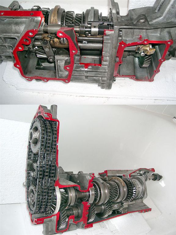

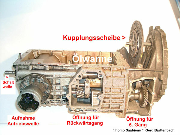

ihr könnte den zustand der räder durch den getriebedeckel begutachten...
der 5. und R sind über deckel zugänglich!

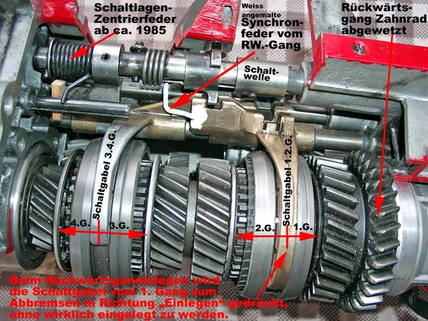

Möglichkeit 4: Durch unsachgemäße Bedienung ... oder andere Ursachen ... wurde der Rückwärtsgang nicht immer aber sehr häufig "ratschend" eingelegt. Da der keine Synchronisierung hat geht das leider sehr direkt auf die Zähne des Rückwärtsgangzahnrads, die sich im Laufe der Zeit bröselnderweise verabschieden.

Ich würde mit so einem Getriebe keinen Meter mehr fahren, ohne zumindest mal unter den mittleren Deckel geschaut zu haben. Dann innerhalb der nächsten vier Wochen den Wagen grundsätzlich (ggfs. unter Zuhilfenahme von Passanten) grundsätzlich rückwärts schieben oder so fahren und parken daß man nie "hintersche"* muß. Innerhalb dieser vier Wochen muß Beschaffung von (vorzugsweise bereits aufgearbeitetem) Austauschgetriebe & Durchziehen vom Werkstatttermin über die Bühne sein !
Warum ? Die Gefahr ist einfach groß, da ein Zahn komplett ausbricht und wenn der als "Zahnputzmittel" durch das Getriebe wandert hat man den allerfeinsten, nicht mehr aufarbeitbaren Kernschrott.

Da der Rückwärtsgang keine Synchronisierung hat usw.
Hardy, setzen 6*, nicht aufgepasst ! :00000284
Wozu hab ich denn bei zwei Workshops an meinem Modell ausführlich GEZEIGT und erklärt, wie der RWgang quasi wie der Kuckuck im Nest die Synchronfeder des ersten Ganges zum Abbremsen auf Gleichlauf mitbenützt !!!
Deshalb wichtig !!! - Beim Einlegen des RWganges bitte zuerst Schaltknüppel feste ganz nach rechts drücken, dann ca. ein bis zwei Sekunden warten, bis die Synchronfeder vom ersten Gang (die leider häufig durch rohe Kräfte schon etwas lahm ist) auf Gleichlauf heruntergebremst hat und DANN ERST den RWgang gefühlvoll endgültig einlegen...
Morgen werd ich's nochmal makro fotografieren, bis dahin möge das Anbeifoto schonmal oben an der Schaltstange die ominöse Abbremsfeder ahnen lassen.

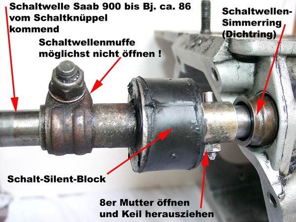

Klaro, diese Möglichkeit der Optimaljustierung der Schaltstange zwischen Schaltknüppel und Getriebe, mit dem sich dazwischen kurz vor dem Getriebeeingang im Motorraum befindlichen Gummi-Schaltblock (welcher sich bei Alterung auflöst und das korrekte Einlegen der Gänge verhindert), wird eine Kennerwerkstatt hoffentlich IMMER zuerst abklären, bevor sie ans Eingemachte geht und (evtl. unnötig) das Getriebe ausbaut.
Aber macht Euch bitte nicht zuviel Hoffnung, in vielen Fällen liegt's bei RWgangproblemen leider doch am Getriebe, weil die Leutchen lange Zeit Ihre Kupplung vernachlässigt, sprich gedankenlos den RW-Gang mit Krachen eingelegt haben und nun sind die Zahräder abgewetzt.
Da hilft dann eben doch nur Getriebeausbau, Zerlegen, Zahräderersatz und das ist leider nicht billig. So ab ca. 1500 Euro aufwärts erhältlich...

PS: Schalt-Silent-Block = Schaltblock
