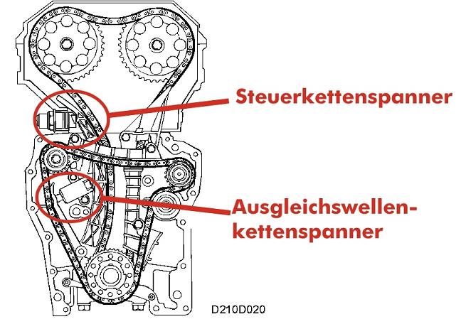

Zum Thema Kette:
Tja, das mit der Kette ist schon so eine Sache. Bei Ford fingen die Ketten immer frühzeitig an zu rasseln. Bei Saab scheint das also nicht der Fall zu sein...??? Gut, wieder was gelehrnt  :00000299
Ich bin Angestellter in der Entwicklungsabteilung einer Firma die industrielle Antriebstechnik herstellt. Hier gilt eigentlich immer: NEVER change running Systems!!! Warum also sollte ich einen gut und vor allem ruhig laufenden Motor zerlegen und neue Teile einbauen lassen....??? Die Historie meines Saab 900ll bestätig auch nur deine Aussage Axel. 1. Besitzer eine Baron Freiherr von .... gebohren 1923, 2. Besitzerin ein Frau Doktor .... gebohren 1962, 3. Besitzer ein Pastor gebohren 1929 und jetzt ich. Alle Inspektionen sind bis 162tkm nachweislich gemacht worden und ich glaube nicht, das diese Herrschaften den Wagen über die Massen beansprucht haben. So sah er beim Kauf auch nicht aus. Ich selber bin auch kein Raser oder "Ampelsprinter". Warum also den Motor zerlegen...???
Wenn es wirklich nur um den Kettenspanner geht, der an die Verschleißgrenze kommt, kann ich dann nicht nur diesen austauschen...??? Das war jedenfalls bei meinem V6 Cosworth von FORD möglich. Alle 100tkm einen neuen Spanner einbauen und die Kette hält knappe 390tkm (und mehr, aber bei diesem Kilometerstand habe ich ihn dann verkauft). Oder ist nur ein Wechsel des Spanners technisch gar nicht möglich...???

Moin Stefan,
ich will Dich, oder sonst wen, nicht zum Kettenwechsel überreden, nur sollte man das immer im Hinterkopf behalten. Der Kettenwechsel wäre auch nur prophylaxtisch (ähnlich wie im Flugzeugbau) austauschen bevor es kaputt geht, wobei ich hier explizit auf die Ausgleichswellenkette hinweisen möchte. Leider hilft der Wechsle des Spanners nix, da der Neue genauso wie der Alte die selbe Kettenlose und damit den selben Verstellweg der Gleitschiene nachstellen muß (s. Bild u.) und an den Spanner der Ausgl.wellenkette nicht so einfach ran zu kommen ist.
Wie immer bestätigen Ausnahmen die Regel, im Bekanntenkreis fährt ein 900/II mit gut 250tkm, bei dem die Kette seit ca. 30tkm rasselt, ich bin gespannt wie lange das noch gut geht.
Wie schon gesagt, ich will hier keinen verrückt machen, nur ist ein frühzeitiger Kettenwechsel immerhin günstiger als eine Motorüberholung, bzw. eine gebrauchte AT-Maschine.
