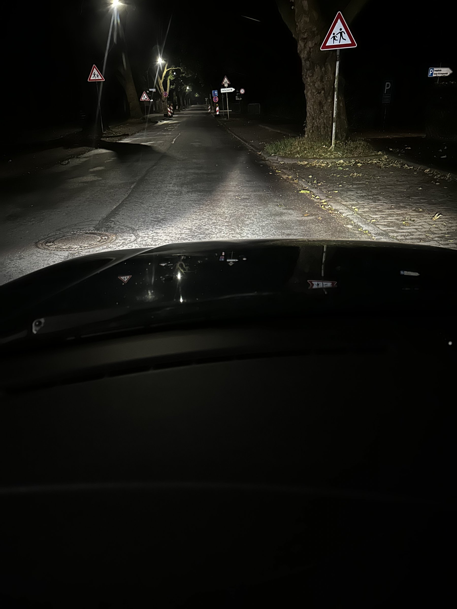

Hallo zusammen, ich will keinen neuen Thread aufmachen, darum schildere ich mein Problem hier:
Seit kurzem habe ich zwei neue Xenon-Brenner eingesetzt, da mir beim TÜV nahegelegt wurde diese zu wechseln, da sie schon anfingen zu flackern.
Allerdings habe ich seitdem eine merkwürdige und unschöne Ausleuchtung der Straße bei Dunkelheit. Normal scheint mir das nicht zu sein, denn vorher war das nicht so. Über Tipps, was man dagegen machen kann oder was die Ursache ist, würde ich mich freuen. Das sind übrigens Osram Xenarc Original D1S HID Xenon-Brenner.
Jepp, der/die Brenner sitzen nicht richtig in der Fassung. Nochmal rausnehmen, die Halterung ganz öffnen, ich weis, ist fummmelig, und neu Einsetzen und Verriegeln.
Das hatte ich auch schon angenommen, nachdem ich die Brenner zunächst von meinem befreundeten Saabschrauber hatte einsetzen lassen. Nachdem ich ihm dann das Foto gezeigt hatte, hat er mit dem Gerät, das auch beim TÜV zum Prüfen der Scheinwerfereinstellung genutzt wird, mir gezeigt, dass die Lichtverteilung im zulässigen Rahmen liegt, was mich nicht wirklich zufrieden stellte. Ich hatte dann selber eine andere Xenon-Ersatzbirne genommen und getauscht, leider dasselbe Ergebnis.
Allerdings kann ich mir diese Lichtverteilung auch nicht anders erklären, als dass der/die Brenner nicht richtig sitzen. Darum werde ich das wohl noch mal in Angriff nehmen und schauen, ob die Fassungen nicht irgendwie lädiert sind.
Du hattest natürlich recht. Das, was du sagtest, habe ich nun gestern gemacht und jetzt ist es wie es soll. War ja auch irgendwie logisch, dass es nicht anders sein kann.
