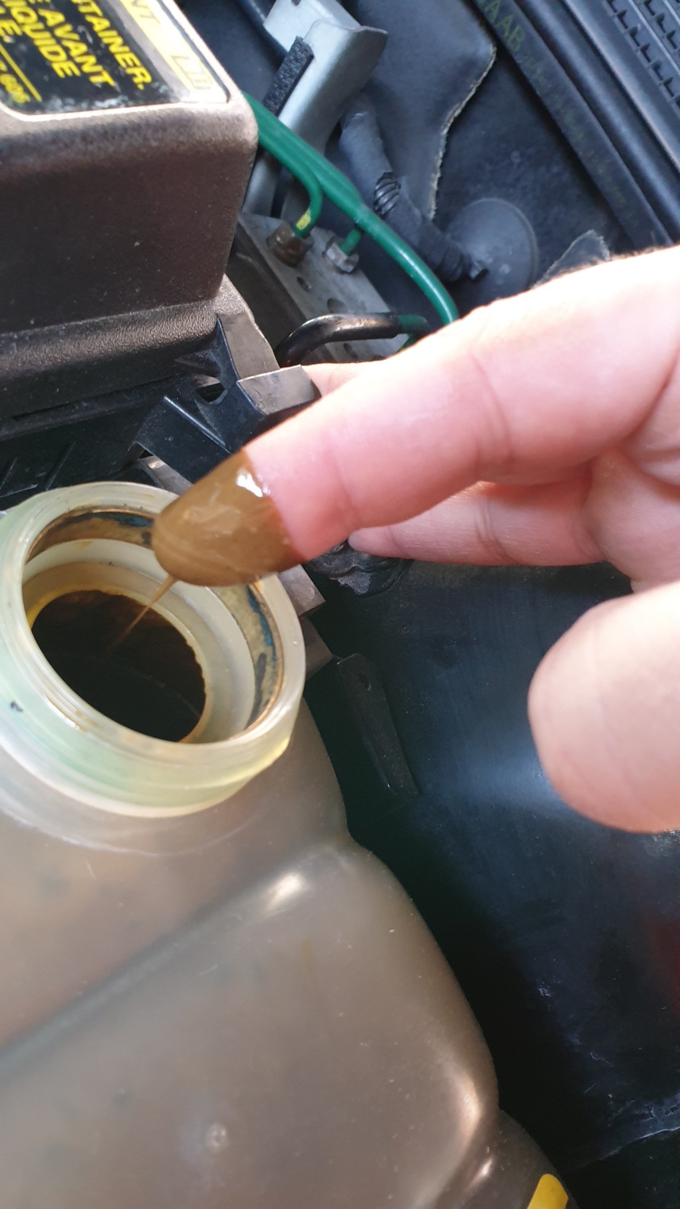

Wieso meinst du eigentlich das es deine Kopfdichtungen zerlegt hat?
Öl im Wasser? Das könnte dann nämlich genau dieser Kühler sein.
Ja habe schönes pampig braunes Kühlwasser
So sieht es aus.
Hm.. lecker, sieht ja aus als ob er Schokofondue machen will.:redface:
Das könnte tatsächlich auch der Ölkühler sein.. oder eben die Kopfdichtung. Um die Köpfe abzunehmen muß der Kühler aber sowieso raus und dann solltest du dir diesen genau ansehen.
