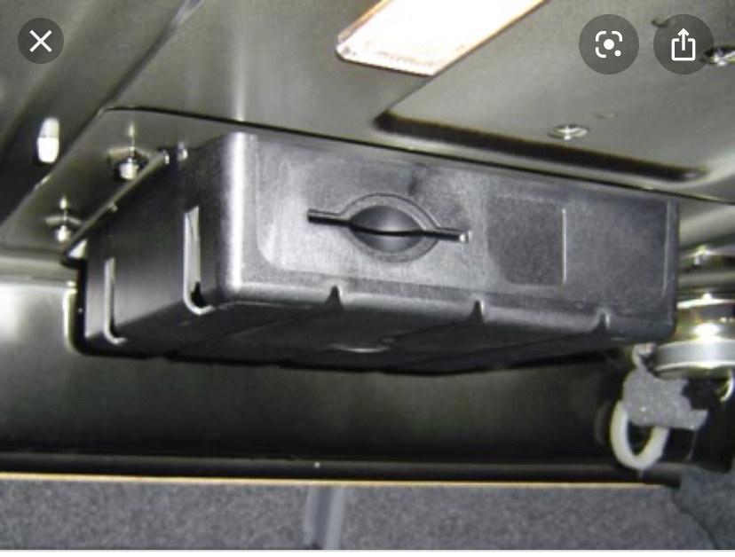

Das Telefon ist in Kofferraum unter Hublage mit Schlitz. In den Schlitz kommt eine Telefonkarte. Also das System ist ein Autotelefon. Bluetooth ist nur für Headset gedacht. Du kannst auch dein Handy verbinden aber nur um Kontakte zu importieren/exportieren. Diese Funktion kann man leider nicht als Freisprecheinrichtung direkt über das Handy benutzen.

Hallo Uwe,
so ein Kasten muss es sein. Da muss auch eine Telefon Scheckkarte rein, also die SIM Karte nicht herausbrechen aus der Karte.

nur weil die Kabel liegen etc. muss es nicht aktiviert sein. Vielleicht muss das Ganze erst mit dem Tech2 aktiviert werden?
vielleicht handelt es sich bei Deinem Kasten um etwas anderes, gibt es eine Nummer/Typschild?

klarer Fall, so eine Kiste hängt bei mir dort nicht.Ein Schlitz ist dort nicht, glaube mir. Ich arbeite heute noch an den Kreuzschmerzen weil ich in den Kofferraum geklettert bin um überall zu gucken :biggrin:
Ein Typenschild oder eine Nummer gibt es auch nicht, deswegen habe ich ja die Frage hier widerholt in der Hoffnung das jemand weiß was das für ein Kasten ist.
Ich habe ein Foto angehängt mit der Rückseite.
Gruß Uwe
Lt. dem lila kodierten Stecker könnte es etwas mit dem GPS zu tun haben. Könnte auch eine GSM Antenne sein dann wäre es die Telefonvorbereitung. Für einige Modelle gab es diverse Halterungen für Handys meist Nokia die so in das System eingebunden wurden. Lichtleiterkabel gehen auch in den Kasten also hat es irgendwas mit dem Infotainment zu tun.

ich habe die Fin bei thesaaside eingegeben und da steht telefon preparation handsfree.
Also doch ein altes Nokia und ein Kabel mit Halter besorgen. Aber da muss ich echt drüber nachdenken ...
