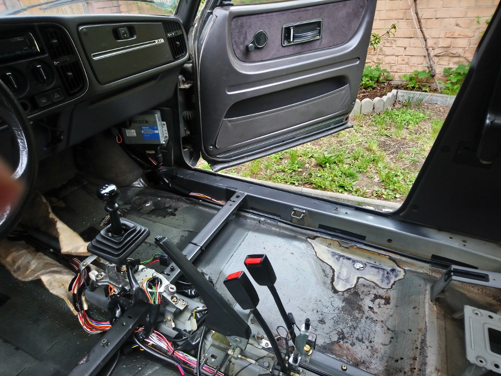

ungefähr unter der B-Säule dicht am Schweller sind jeweils ca. 2 cm breite runde Abflusslöcher im Bodenblech, die mir vor ca. 15 Jahren mal von einem nur vormittags fitten, aber nachmittags alkoholbedingt eher unfitten Saab-"Arzt" (den Berlinern ggf. bekannt ..) mit Karosserieband zugetapt wurden. Nach Entfernen der Pflaster sieht es nun etwas kräuselig um die Öffnung aus und ich muss sie sanieren.
Sind das die vorderen Schiebedachabläufe? Hatten die original nur die nackte Öffnung oder aber einen Ablaufeinsatz aus Kunststoff o. ä.?
danke vorab - Stephan
Nö, vordere Abläufe gehen Richtung A-Säule, hintere zum Kofferraum...
Die unterm Teppich? Haben nur Stopfen (geschlossen) drin.
Ich habe etwas größer aufgefeilt und größere Stopfen verbaut.
Oder die Öffnungen aussen im Schweller?
Das sind offene Abläufe, aber nicht vom Schiebedach. Wenn`s da gammelt, wird`s eventuell komliziert zu sanieren
Da stecken original offene Gummistopfen drin, die sich prima zusetzen können. So war´s bei mir.
Moin, danke Euch!; werden dann die untern Teppich sein - werde dass nachher von innen mal freilegen; mal sehen ..
