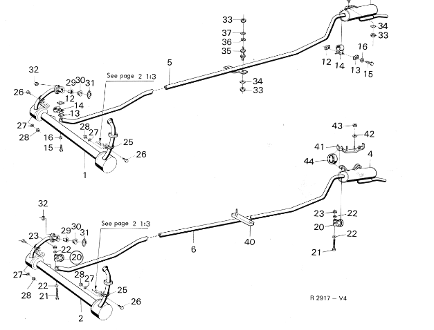

Moin,
Ich hatte das Flexrohr ungefähr Ende Radkasten beginnend montiert. Aufhängungen sonst alles Serie. Da hat nichts herunter gehangen, das Flexrohr war allerdings auch eingeschweißt.
Bis später
Screenshot_2020-10-23WEBDEFreemail-E-MailmadeinGermany.png.a6494073a9bb467f9cd3a9c295ce73cf.png
Danke fürs Bild, es saß zwischen dem kurzen und langen Rohr( das entsprechend gekürzt.)
Vielen Dank für die Erklärung und die Darstellung!
Bequemer wäre erstmal ein Versuch mit geklemmtem Flexrohr, mit dem Schweißen hab ichs nicht so....
Wenn es auch ohne zusätzlichen halter nicht zu labberig wird bin ich ja schon beruhigt!
