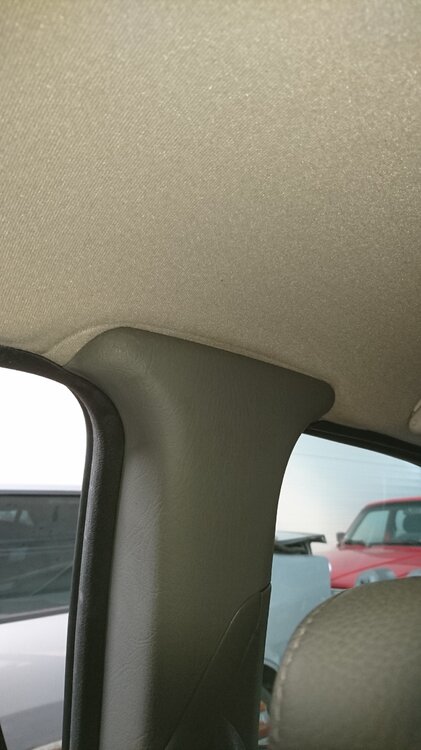

So sieht das nach ca 2 Wochen aus. Der Abdruck der originalen Verkleidung war am Anfang noch deutlicher zu sehen.
Ah verstehe. Jetzt weiß ich was damit gemeint war. Würde mich nicht stören. :top:
Vorsichtig mit der Heißluftpistole drüber, das wird richtig gut! Aber bitte nicht zu nah dran und nicht übertreiben.
