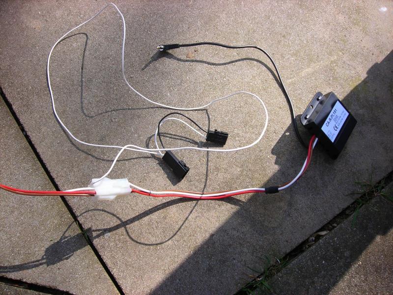

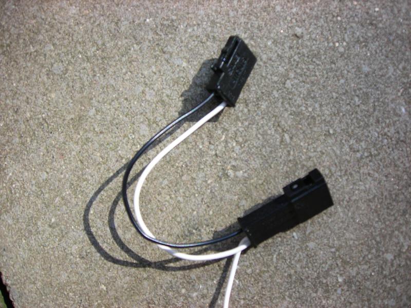

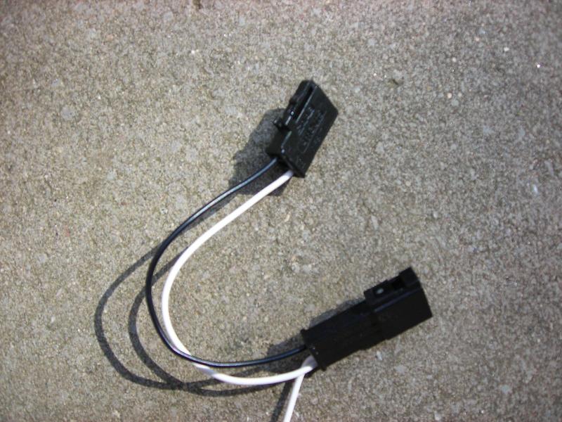

Hat jemand einen Plan der elektonik rund um das Lenkrad?
Ich habe es nicht geschafft, meinen Pioneer-Adapter korrekt anzuschliessen.
Auf den grauen Stecker passt er nicht. Wenn ich ihn passend machen (Taschemesser) schaltet das Radio immer zu nächsten sender und CD zum nächsten Titel. Als würde man am Lenkrad auf der linken Seite die Weiter-Taste drücken.
Ich muß mal wissen, welche Farbe (der Kabel!) welches Signal transportieren.
Oder könnt ihr mal bei anderen Adapter checken, welches KAbel am grauen Stecker umgeleitet wird (also mit dem weißen Kabel zum Adapter s. Bild) und welches nur weitergeleitet wird (bei meinen Bilder das schwarze Kabel am Adapter)...
Bin ratloshttp://www.saab-cars.de/images/icons/icon9.gif
Aber pass bloss auf mit Airbagkabeln wieder zusammenlöten und dergleichen. Es kann sein, dass die Widerstände nachher nicht mehr stimmen und dir die Lampe erneut brennt, oder der Airbag im Notfall nicht mehr losgeht.
Airbagkabel "dürfte man keinesfalls reparieren" sondern nur den ganzen Kabelstrang ersetzen! ....NUr so zur Info......
