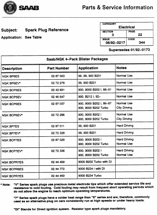

Daß es möglichst NGK-Kerzen für den ollen 900 sein sollen habe ich schon des öfteren gelesen. Kann mir jemand die genaue Bezeichnung der NGK´s nenne, die für meinen Softie die Richtigen sind?
Sind die NGK die Original-Ersatzbestückung der Saab-Werkstätten? Mein Cabrio soll im Frühjahr eine große Inspektion bekommen und da möchte ich natürlich die idealen Kerzen haben.

...doch: :00000504
Jo, danke! Alles geklärt. Sorry für die dumme Frage. Hätte von selbst drauf kommen können zu suchen...
