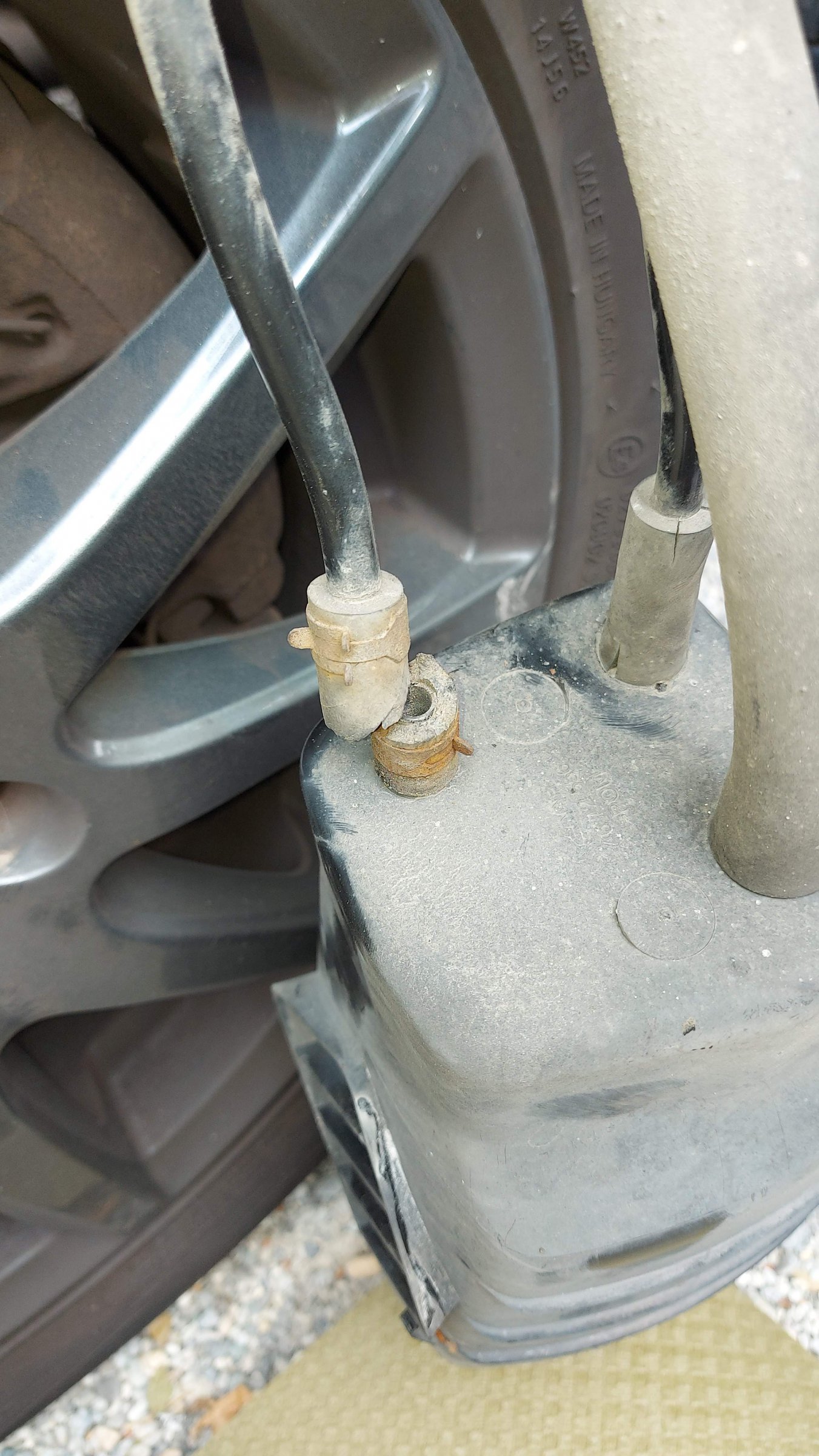

Hatte seit längerer Zeit einen leichten Benzingeruch im Innenraum, heute ich mich endlich mal auf die Suche gemacht.
Erster Verdächtiger: Aktivkohlebox hinter dem re. Kotflügel. Kommt man zum Glück ziemlich gut dran. Rechtes Vorderrad runter (geht auch mit Rad :smile:, die innere Kotflügelverkleidung ausbauen und schon sieht man auf der linken Seite die Box.
Da war auch schon die Ursache gefunden.20200815_105056.thumb.jpg.80a79cd4358efb0bd450a825dbec461a.jpg
Die 25€ für eine neue Aktivkohlebox hätte ich mir sparen können :cool:

Das mit dem Benzingeruch hatte ich auch. Schuld war wohl das Rückschlagventil zur Drosselklappe der Tankentlüftung. Dadurch hat es Luft rückwärts durch den Aktivkohlefilter gedrückt.
Gestern Abend das Ventil provisorisch (wird noch ordentlich verlegt) ersetzt und gerade eben ein paar Kilometer gefahren: Geruch ist weg!
