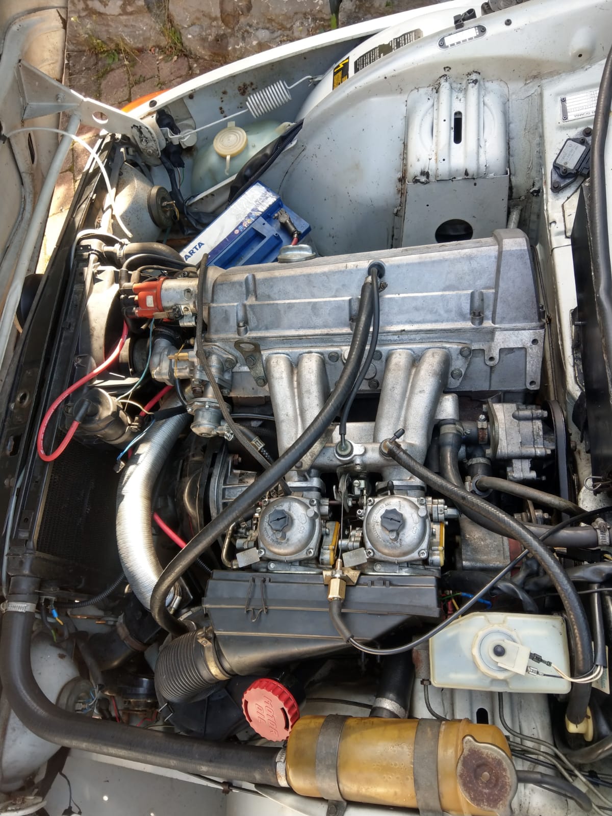

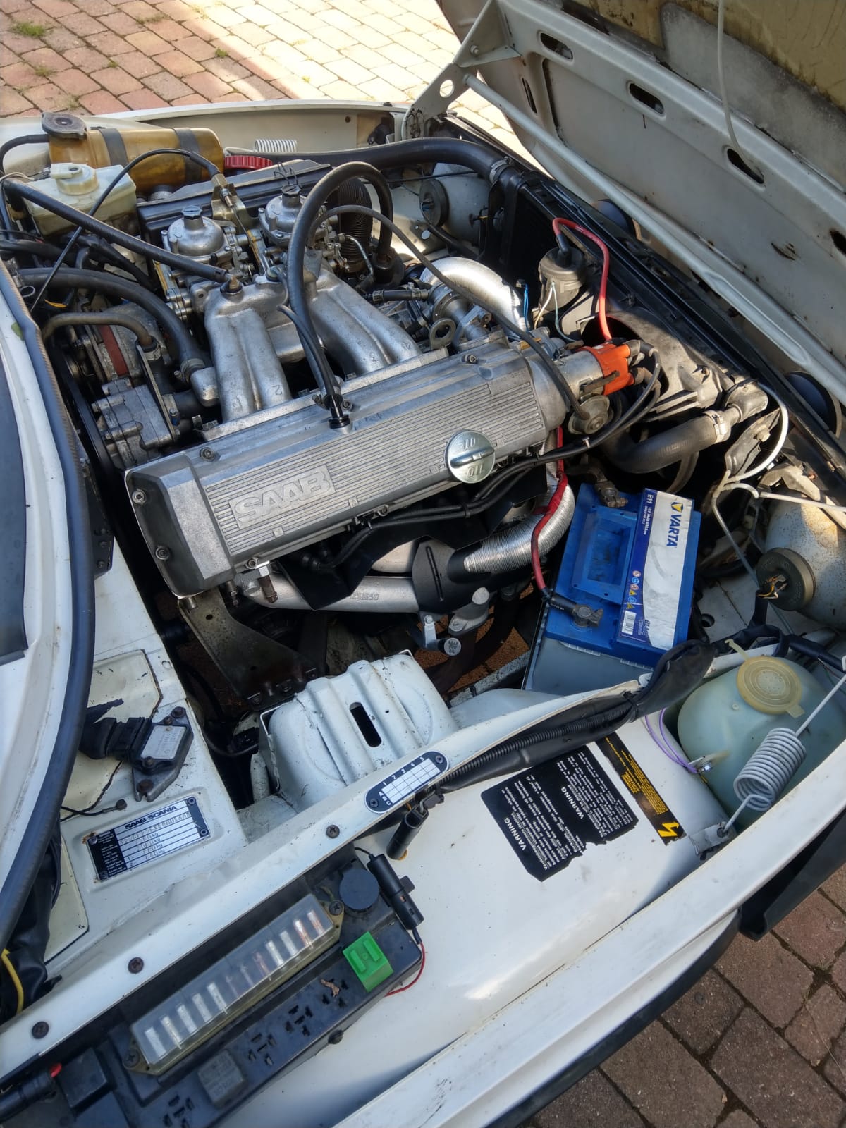

Hallo Zusammen,
nach einem Schaden an der Nockenwelle durch den Stößel der Benzinpumpe habe ich diese Woche begonnen meinen Saab 90 Bj. 84 wieder auf die Straße zu bringen. Ich habe einen gebrauchten Zylinderkopf gefunden und mich entschlossen nicht nur die Nockenwelle, sondern den gesamten Kopf zu tauschen. Das Spenderfahrzeug war ein Saab 900 GLs Bj. 1983. Ich hatte schon lange überlegt meinem Saab einen Doppelvergaser zu spendieren und habe diesen auch gleich aus dem Spender übernommen. Der Umbau des Zylinderkopfs hat bestens funktioniert und der Motor ist nach einer Umdrehung mit den neuen Komponenten angesprungen. :top:
Wie es zu erwarten war macht jetzt die Einstellung des Doppelvergasers Probleme: Der Motor startet kalt ohne Choke bestens. Läuft auch soweit gut und hängt gut am Gas. Wird der Motor warm beginnen allerdings die Problem. Er Rußt, läuft im Stand sehr unruhig und droht auszugehen. Ein Start mit warmem Motor ist nur nach langem Orgeln und mit Vollgas möglich. Die Zündkerzen sind auch komplett schwarz.
Alles spricht also für ein viel zu fettes Gemisch. Zur Einstellung der Vergaseranlage habe ich online kaum Informationen gefunden.
Wie erfolgt die Einstellung des Gemischs bei diesen Vergasern? Gibt es noch andere Gründe außer einer falschen Einstellung wenn der Motor viel zu fett läuft?
Kann mir vielleicht sogar jemand einen Auszug aus dem Werkstatthandbuch für die Doppelvergaseranlage zukommen lassen?
Vielen Dank schon mal!
Saab90mitDoppelvergaser_1.thumb.jpeg.57d1d4cc95ca279e377cb2d94de7a6aa.jpeg Saab90mitDoppelvergaser_2.thumb.jpeg.d5a494167d2aa240107437f30bcb9e48.jpeg

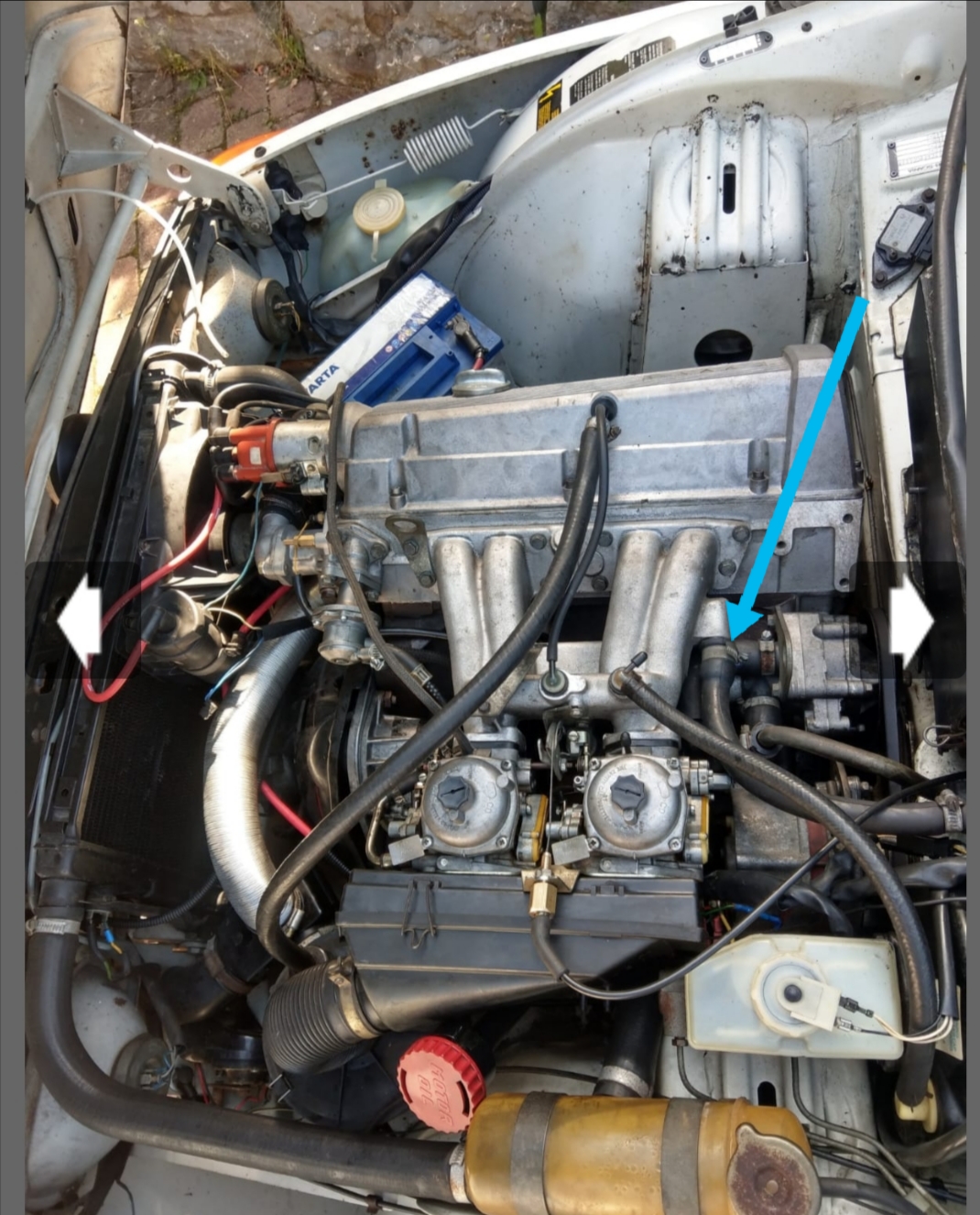

Ich musste an diesem Schlauch bei meinem Umbau relativ straff ziehen, um ihn an der Ansaugbrücke zu befestigen. Bei mir hat der Schlauch das nicht lange ausgehalten und ist unten eingerissen. Mein Tipp: "Verlängere" den Bereich mit einem kurzen Rohr und Schlauchstück.
Schön bebildert. Hat aber nix mit den Vergasern zu tun,
Wohl aber mit dem Umbau......siehe Titel !
Ja.
Hat aber mit den Vergasern immer noch nix zu tun. Nur mit einem Kühlwasserschlauch.
Ja.
Ist doch voll im Thema !
Und zu den Vergasern läßt sich doch leicht eine (Ansaug)Brücke bauen.:biggrin:

Der Kühlwasserschlauch an der Ansaugbrücke sitzt bei mir an der nahezu gleichen Stelle wie zuvor mit einem Vergaser und ist auch nicht unter Spannung. Ich werde die Stelle aber mal im Auge behalten!

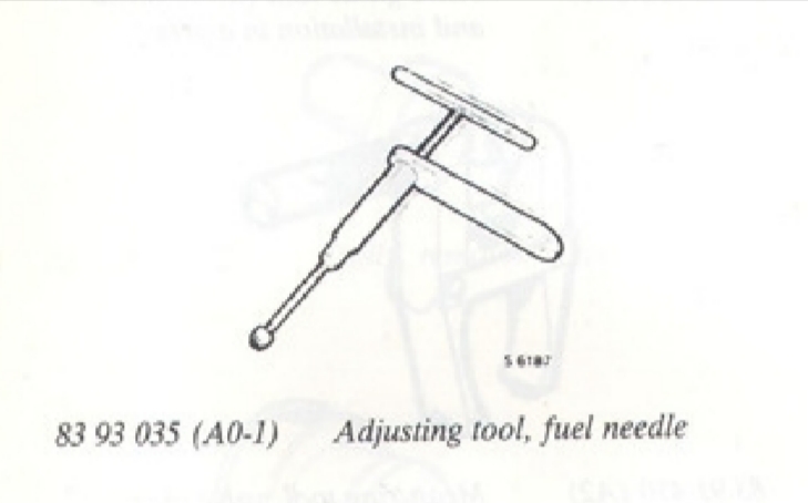

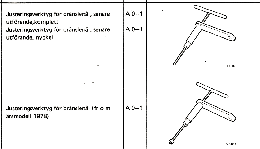

Oder hat jemand von euch das Werkzeug griffbereit und kann mir die Maße zukommen lassen? Eigentlich ist das ja auch schnell selbst gedreht, dann hätte ich es am Wochenende noch.
Es ist nicht schnell selbst gedreht. Es besteht aus zwei Teilen. Es hat die Aufgabe, die Membran vor dem Verdrehen zu schützen, während die Nadel durch dieses Drehen eingestellt wird. Du kannst im Prinzip die Nadel auch einstellen, indem du jedes Mal den Deckel vom Vergaser abnimmst und den Kolben herausnimmst und mit der Hand festhältst. Die Überholung ist eine gute Idee. In den gängigen Überholsätzen fehlen allerdings kleine Membrane und die Dichtung für das Vergaseröl. Die musst du extra besorgen.
