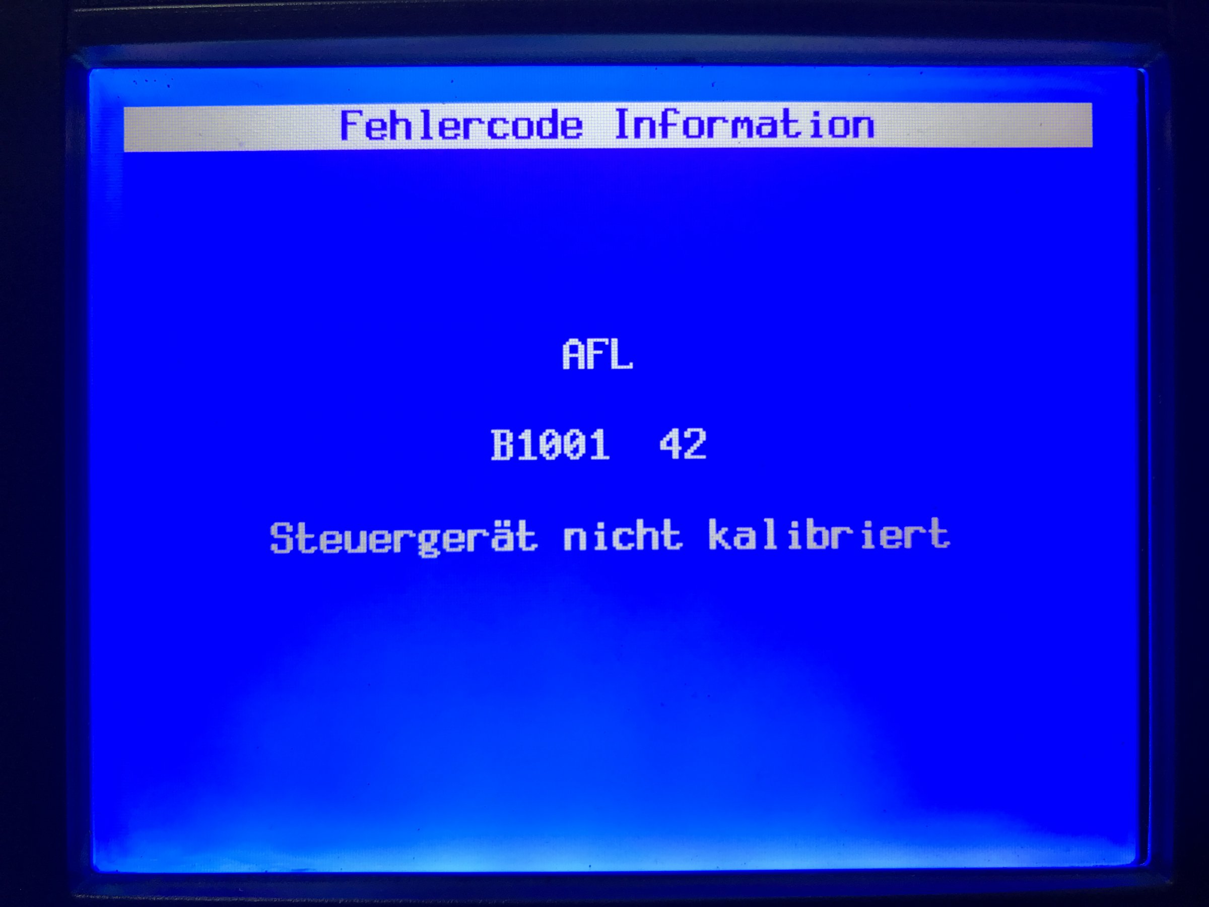

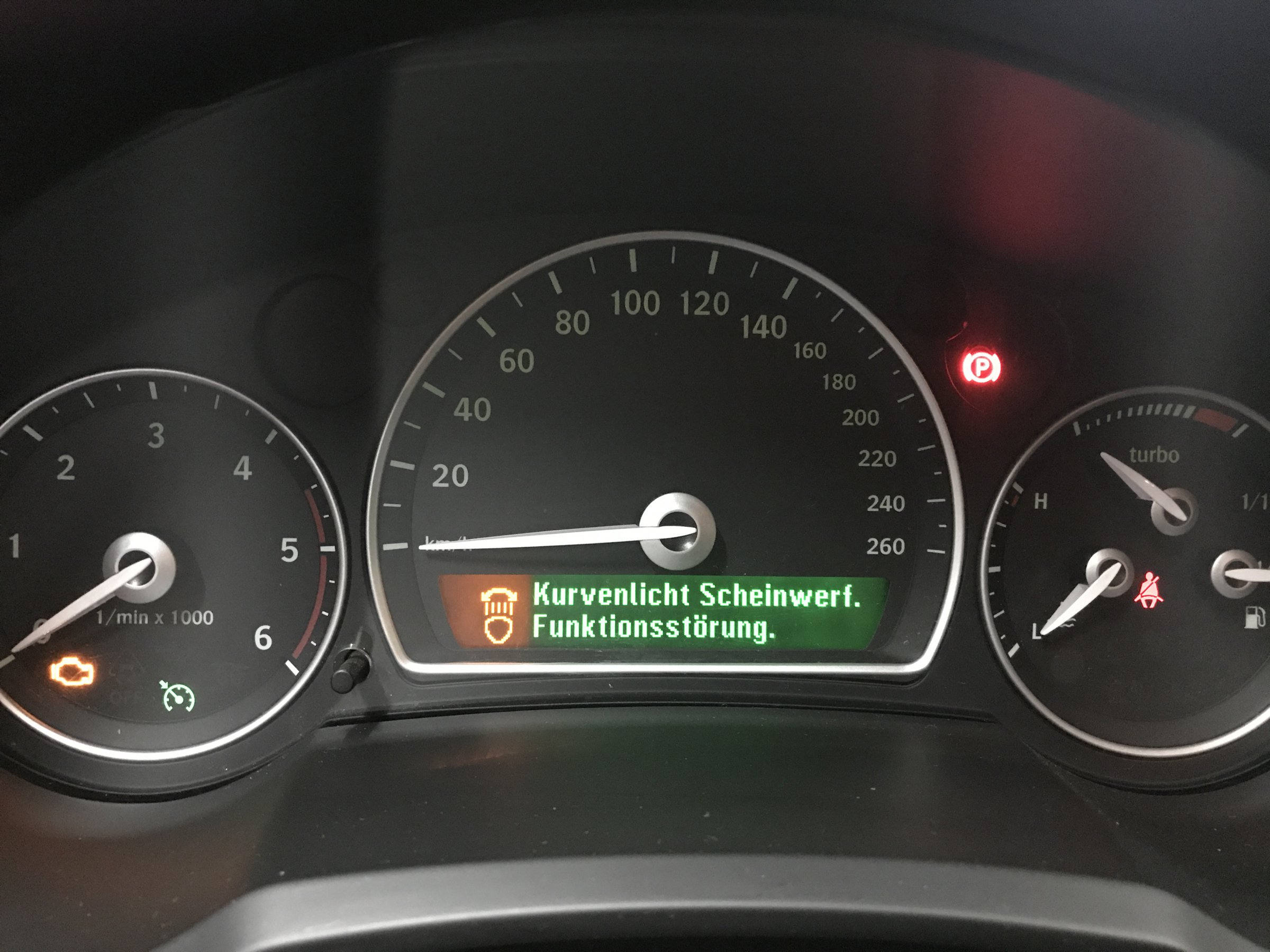

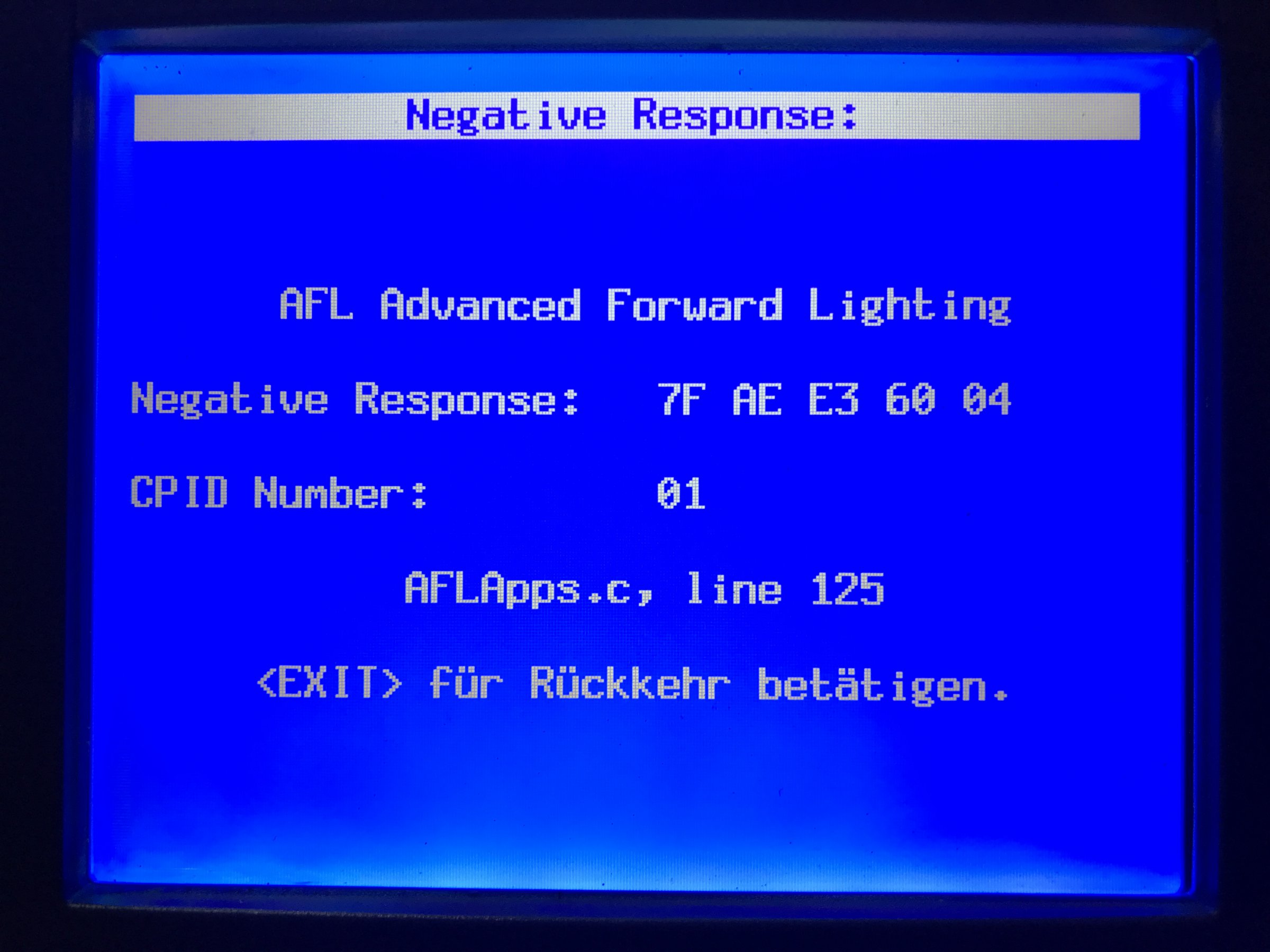

Mein 2011er 9-3 wurde dezent tiefer gelegt (bitte keine Diskussionen über das Für und Wider).
Seitdem funktioniert nun das Kurvenlicht nicht mehr. (Meldungen siehe Fotos!)
Soweit bin ich mit diesem Thema mittlerweile:
Durch die Tieferlegung werden andere Werte des Niveaus gemessen, womit die Steuergeräte offenbar nicht klarkommen.
Ich kann das Steuergerät kalibrieren - aber da folgt eine Fehlermeldung.
Wenn ich die Scheinwerfer manuell ansteuere, bewegen sie sich auch, wie sie sollen.
Es geht aber um die Werte, die das Fahrzeug für seine Höhe vorne und hinten ermittelt:
Eben diese Werte würde ich gerne kontrollieren, kann diese im Tech2 aber nicht finden?!?!?!
Kann da jemand helfen?
Das WIS sagt dazu leider nichts.....

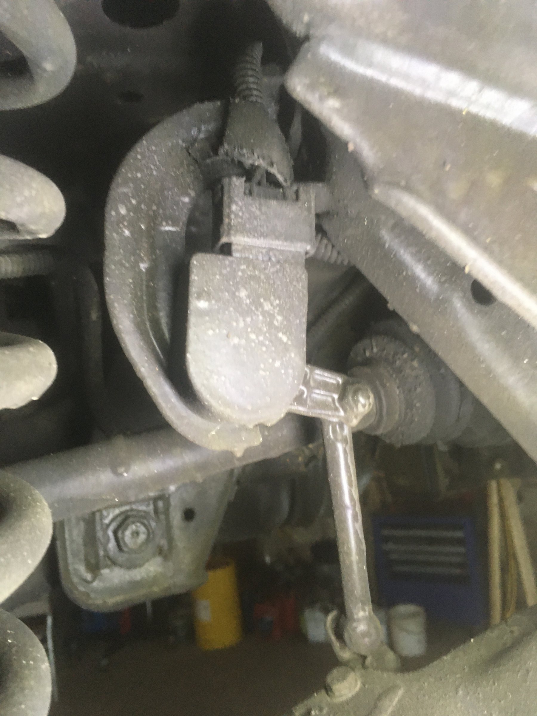

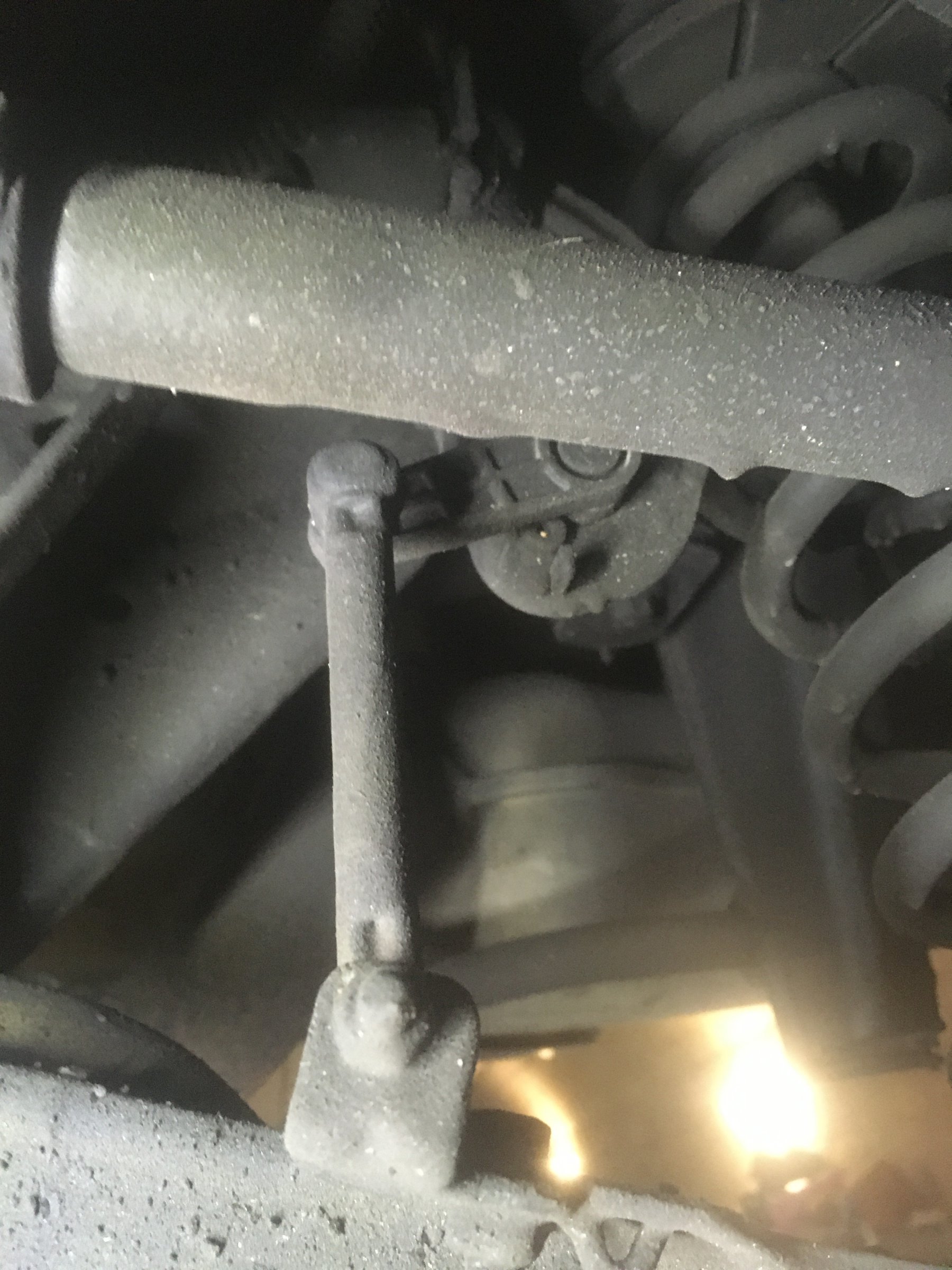

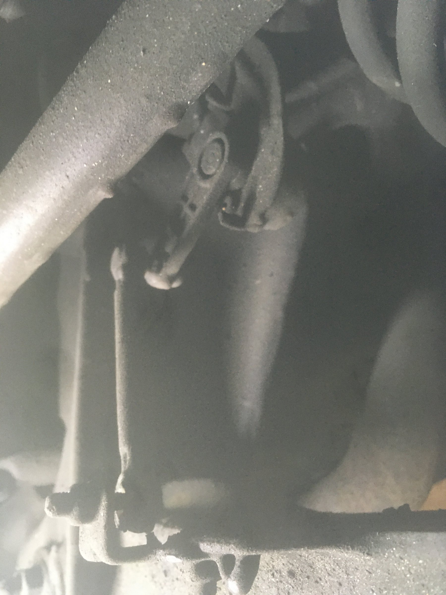

...Hat zufällig jemand von Euch Fotos davon? Das würde helfen!
Hier mal Bilder. Bei mir ist aber viel U-Schutz drüber.
Von vorn:
390EFF5B-2DCE-4D45-8323-C4A9689E7309.thumb.jpeg.01b0d87fb92a2dba14dc8fccc415f5c0.jpeg CC1A55EF-344E-41B2-9772-A40B0516D8AF.thumb.jpeg.8eaed6fc10e4b3664bf76c44340d7852.jpeg
Von hinten:
ich hoffe das hilft dir
So, wieder ein Problem gelöst:
Das Gestänge des hinteren Höhensensors wurde tatsächlich beim Tieferlegen des Wagens anschließend falsch wieder montiert, wodurch der Sensor natürlich falsche Werte lieferte.
Umgebaut, geprüft, läuft! Vielen Dank an den FSH in Kiel :biggrin:
