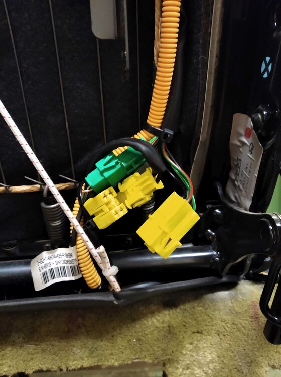

Auszug aus dem WIS ist möglicherweise nicht so einleuchtend wie dieses Foto von der Unterseite des Sitzes:
Der abgezogene, gelbe Stecker ist die Heizung. Der dickere Rot/Grün und das gleich dicke Schwarze Kabel sind die Heizmatten, Der dünnere, grün/weiße und das dünne schwarze Kabel der Temperaturfühler. Das Ganze geht weiter auf den großen, Saab-spezifischen Stecker.
