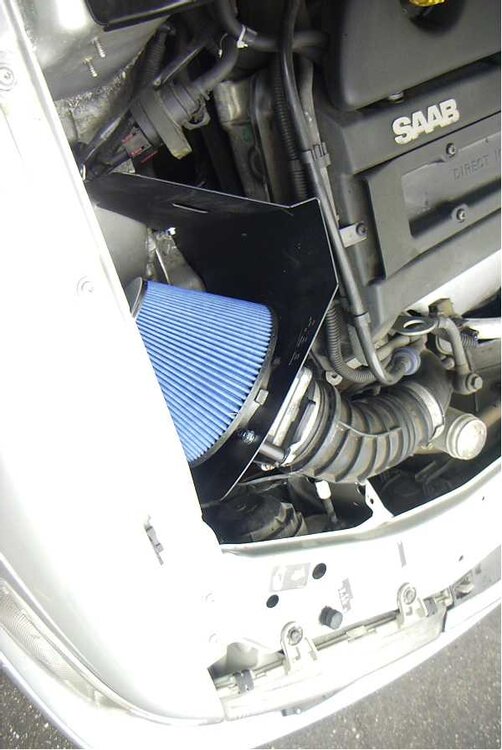

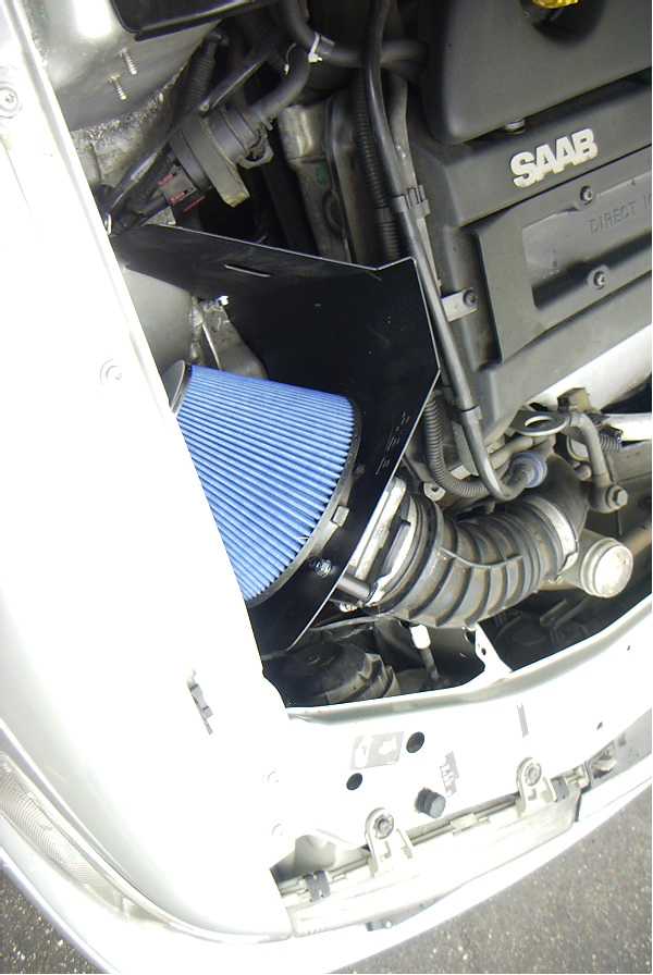

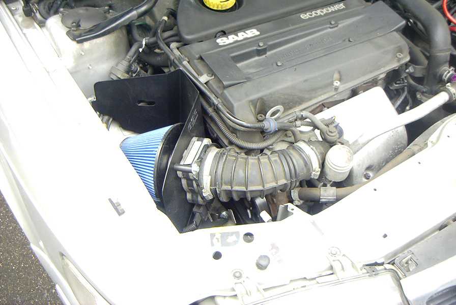

1. AIR INTAKE von Elk****
-also der Intake war ziemlich einfach in ca. 45min eingebaut.
Ist ein offener Pilz mit einem passgenauen Hitzeschild welcher schön perfekt den ganzen Platz vom alten Luftfilterkasten ausfüllt.
Leistung: Dazu denke ich muss ich nicht viel sagen.
Leistung wird es wenig wenn überhaupt bringen, jedoch denke ich
auch nicht das es Leistung frisst da er komplett abgeschottet ist.
Also selbst im Sommer bekommt er die Luft NUR aus dem
"Radkasten und Resonator.
Sound: Der ist wirklich Super!
Nicht dieses übliche laute Brummen beim ansaugen.
In dem moment wenn die Ladedruckanzeige den gelben Berreich
Berührt hört man aus dem linken Teil des Motorraums ein
schönes "lautes" schlürfen,
Mann hört förmlich wie der Turbo die Luft rein zwingt.
Wirklich dezent und angenehm.

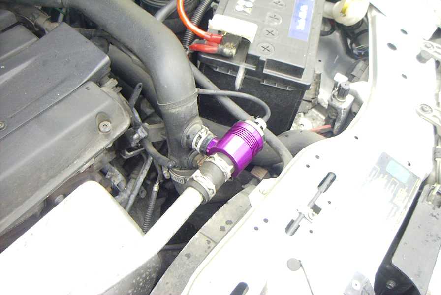

2.Umluftventil: ich hatte erst ein Forge umluftventil bestellt welches ich
aber doch stornierte und mir ein speziell abgestimtes
(Feder & Ladedruck) bei einem Händler besorgte.
Wenn mann jetzt vom Gas geht hört mann in Verbindung mit
dem Luftfilter ein schönes Zischen.
Es ist aber nicht dieses Typische wie im Fantasy Film
"2 Fast 2 Furious" ;-)
Sondern ein schönes dezentes Fauch-Zischen.
Von aussen nicht auffällig, innen hört mann es nur wenn
die Musik aus ist.
Also es geht auf keinen Fall auf die Nerven!
Jedoch finde ich beides zusammen gibt meinem Saab die
letzte sportliche Note die ihm noch gefehlt hat.

Hier mal ein paar Bilder von meinem Saab und den Teilen.
MfG
Hi,
wie ich auf dem Bild sehe, hast du wohl dein Dump valve (BOV) ausgetauscht (ist bei Dir lila).
War das auch dabei ? Oder separat gekauft ?
Wie sind deine Erfahrungen damit ?
Evtl. hat ja jemand auch ein "manuel boost control" (MBC) nachträglich eingebaut ? Mich würden hier auch intzeressieren, ob das wirklich was bringt, oder mehr oder weniger Marketinggags sind.....
Gruß,
Ugros
Hi,
ja mann merkt einen unterschied.
Der Ladedruck baut sich nach dem Schaltvorgang bei Vollast wesentlich schneller auf!
Vor dem Umbau hatte ich ein "grosses" Druckloch nach dem schalten.
Jetzt läuft er fast ohne Gedenkpause weiter, von Gang zu Gang.
MfG
Das Blow-Off Ventil ersetzt das serienmäßige Bypass- bzw. Schubumluftventil, dessen Aufgabe es ist, bei geschlossener Drosselklappe Druck abzulassen und so den Lader zu schonen und das „Turboloch“, das beim Öffnen der Drosselklappe entstehen würde, zu vermeiden.
Beim Gas wegnehmen (z.B. zum Zwecke des Gangwechsels) arbeitet der Lader quasi gegen sich selbst, da die Drosselklappe schlagartig geschlossen wird und die vorverdichtete Luft den Lader abbremst, dieser aber weiter fördert. Diese starke mechanische Belastung führt im Extremfall zum Laderschaden.
Beim erneuten Gas geben muss der Turbolader erst wieder beschleunigt werden, um die volle Drehzahl zu erreichen.
Das Blow-off Ventil wird durch den hinter der geschlossenen Drosselklappe entstehenden Unterdruck geöffnet, der Überdruck wird abgebaut, der Lader kann frei weiter drehen. Beim Beschleunigen steht die volle Leistung sofort wieder zur Verfügung. Eine Feder schließt das Blow-Off Ventil blitzschnell, sobald die Drosselklappe wieder geöffnet wird.

@playajazzy Anschlußdurchmesser Blow Off ?
Hi,
die Maße weiß ich nicht, sind aber die vom Serienventil. ;)
Also es hat alles perfekt gepasst.
MfG
ok soweit.
die Dumpvalves oder BOVs gibts ja in 2 Ausführungen.
a) die den Überdruck an die Aussenwelt abgeben
b) die den Überdruck in das System zurückführen
Gibt es hier Performance Unterschiede, oder ist das unrelevant ?
Danke + Gruß,
Ugros
Hi,
es ist unrelevant.
Lediglich der Klang ist beim ins freie blasenden Lauter.
MfG
