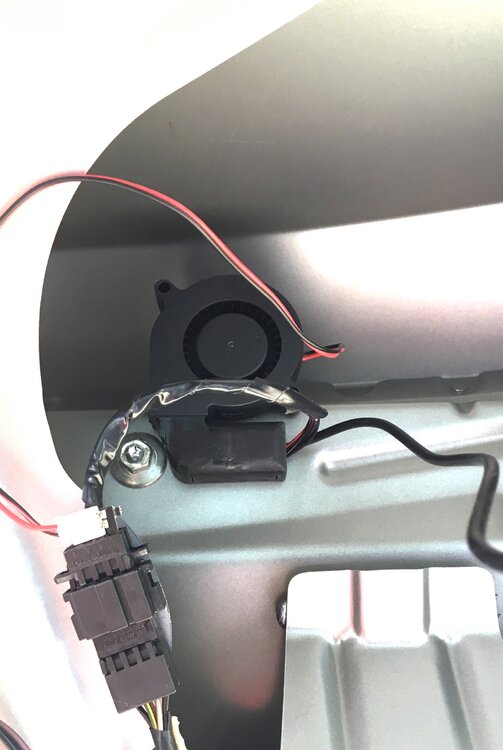

Die Kamera ist drin, provisorisch mit einem kleinen Display im linken Handschuhfach, bis mir DionHPT das aufs zentrale Display programmiert.
Es gibt zum Einbau eine perfekte bebilderte Anleitung, wer die haben möchte: gerne PN
Da die LED Bar schon raus war habe ich gleich neue Moosgummis und den Lüfter von HBlom montiert
