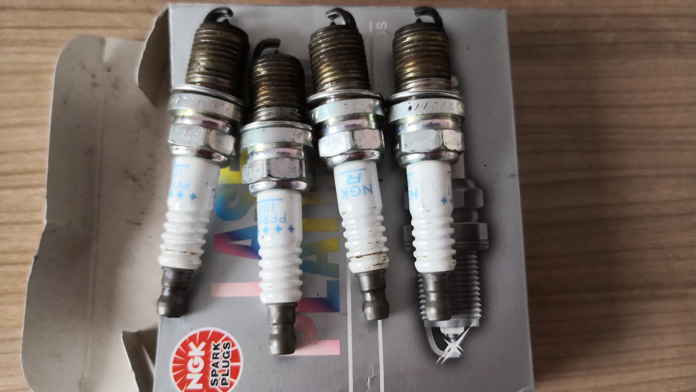

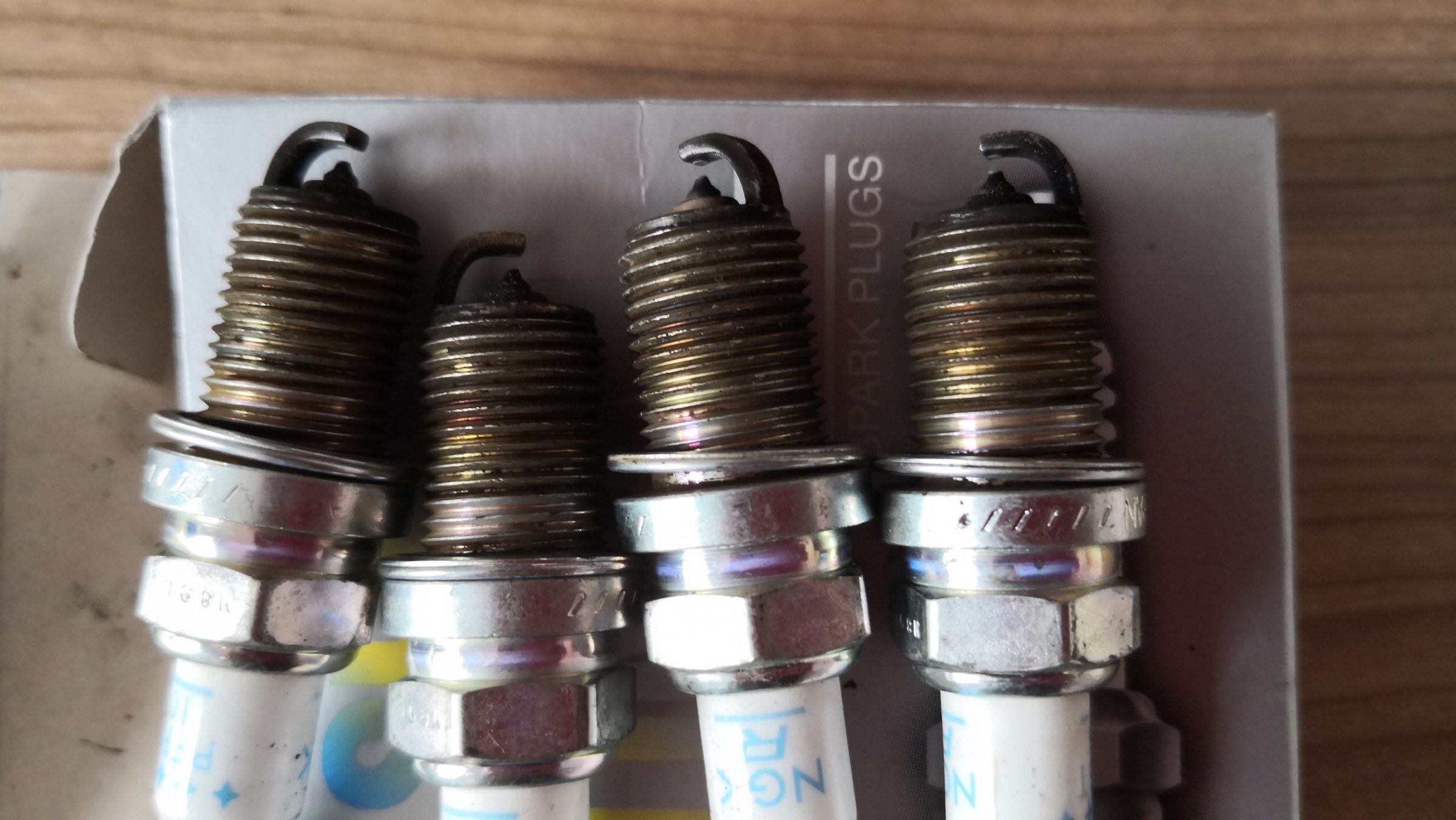

So, Kerzen sind getauscht.
Ähm, bei den Kerzen hätte ich auch Fehlzündungen produziert, waren 35.000 km drinnen, auf der Packung steht Long Life :-)
Ich tausche die zukünftig alle 30.000; also die Anleitung schreibt die NGK vor, aber begeistert bin ich nicht....
Neue Spulen sind auch drinnen, jetzt heut nachmittag auslesen mittels Tech2, bin gespannt...
Ich hatte mit den vorgeschriebenen Zündkerzen von NGK nie Probleme, die wurden alle zwei Jahre getauscht ……
