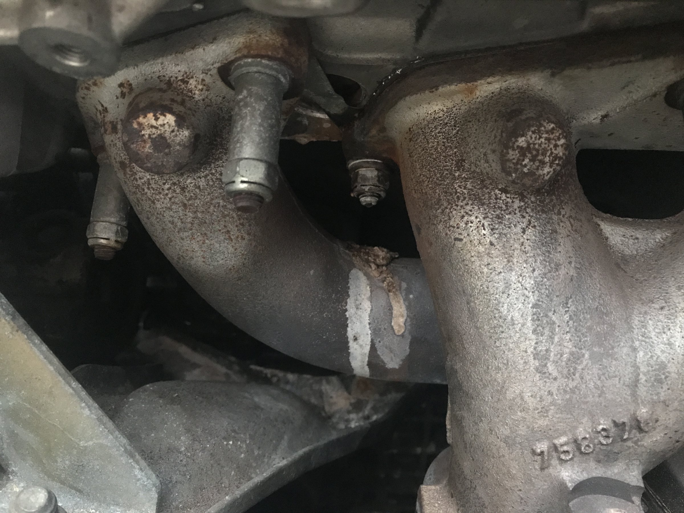

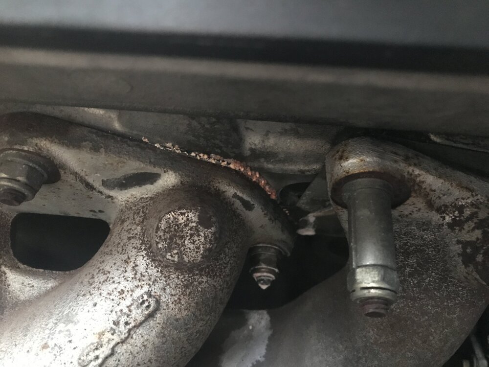

Ich beobachte in letzter Zeit bei meinem 900
dass er von den Stehbolzen und der Krümmerdichtung Wasser (Kühlwasser?) tropft und die dann verdampft.
Dadurch entstehen ablagerungen auf dem Krümmer.
AE2219A2-181A-4CB2-A2EC-E48CB4928A2C.thumb.jpeg.e14fa28a9b5ac7892cfdc4008c22a189.jpegimage.thumb.jpg.c5a9b6c0bb2dc20b41a6eba2304d5f94.jpg

Das mit dem Kondens hatte ich mir auch gedacht, da er die Letzten Tage Kurzstrecke bewegt wurde und dazu noch ein Massiver Wetterumschwung kam.
Das auf dem Krümmer ist jetzt schon länger und ich kann mir das nicht erklären woher da Wasser kommt.
Normal sollte doch die LH dann nachregeln, wenn am Gemisch was nicht stimmt. Unterdruckschläuche sind alle neu, Droklaschalter neu, Lambdasonde neu, AIC einen guten gebrauchten Bosch (gereinigt). Damit habe ich meinen Leerlauf ins Normale gebracht. Heizung schaltet normal. Einzig hört man, wenn man an einer Hauswand vorbeifährt ein Klappern, wie ich es kenn, wenn der Krümmer offen ist, finde aber nichts, das bläst.
Habe mir vorhin das nochmal angeschaut, nachdem der Wagen 2Tage stand. Jetzt ist der Krümmer feucht. Ich hab auch gesehen, dass genau uber den beiden feuchten Stellen Froststopfen halb unter der Krümmerdichtung versteckt sind. Kann es sein, dass die an/ durchgegammelt sind und jetzt siffen?
