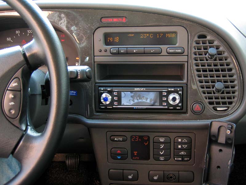

Es gibt einen Radioeinbausatz (Händler), der das 1,5 DIN-Fach nach Ausbau des Radios teilt: Bild zus. Ablage

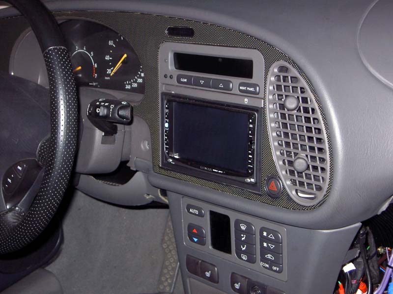

Im 9-3I ist nicht viel Platz für einen LCD-Bildschirm für das Navi. Der 1,5 DIN Schacht ist nicht groß genug, bzw. es gibt keine Geräte dafür. Im 9-5 ist's immerhin ein Doppel-DIN Schacht, der frei wird, wenn man das Audiosystem entfernt. Und dafür wiederum gibt es Geräte, wenn auch nicht viele...
Abgesehen von ätzenden Lösungen mit Haltern, die an den Lüftungsgittern befestigt werden habe ich mal eine Variante gesehen, da war der Schirm professionell da integriert, wo der Aschenbecher sitzt. Leider zu tief, aber sauber gemacht. Ansonsten bleibt nur meine bevorzugte Möglichkeit, den Schirm über oder unter den Rückspiegel zu montieren. Dann kann auch das Serienaudiosystem bleiben, und das Navi fällt nicht sofort auf.

Der Link von stelo zeigt den DIN-Adapter für den 9-5, für den 9-3I gibt es aber ein entsprechendes Ablagefach als DIN-Adapter.
