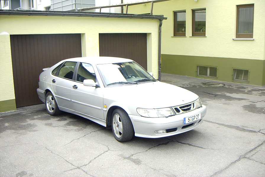

Seit ich KEINE Schwarzen teile (ausser Türgriffe) mehr am Wagen habe wirkt er gleich ein paar Jahre Moderner UND NOCH EINEN Tick exclusiver.
Zeigen! :image011
Bitteschön. :-)
MfG

Hallo!
Sieht gut aus,steht dem Auto.

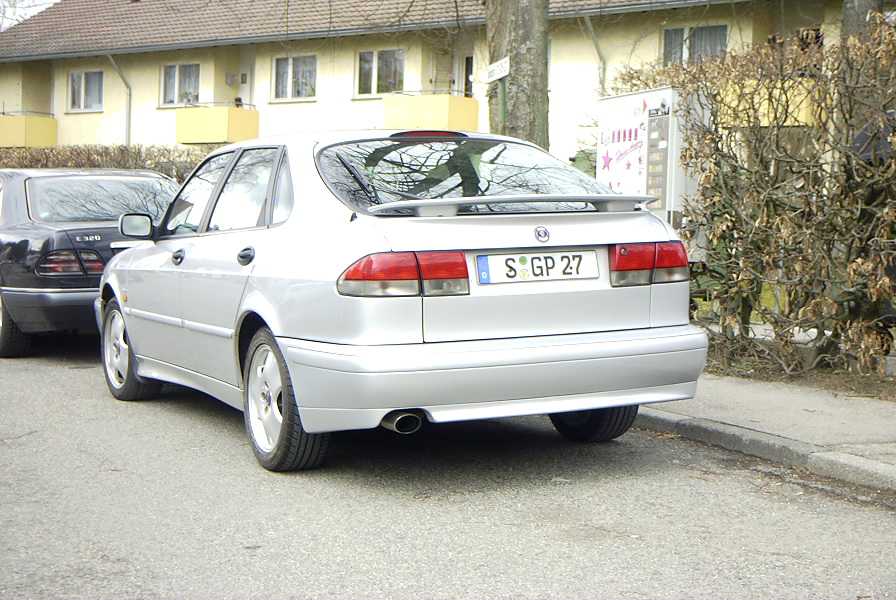

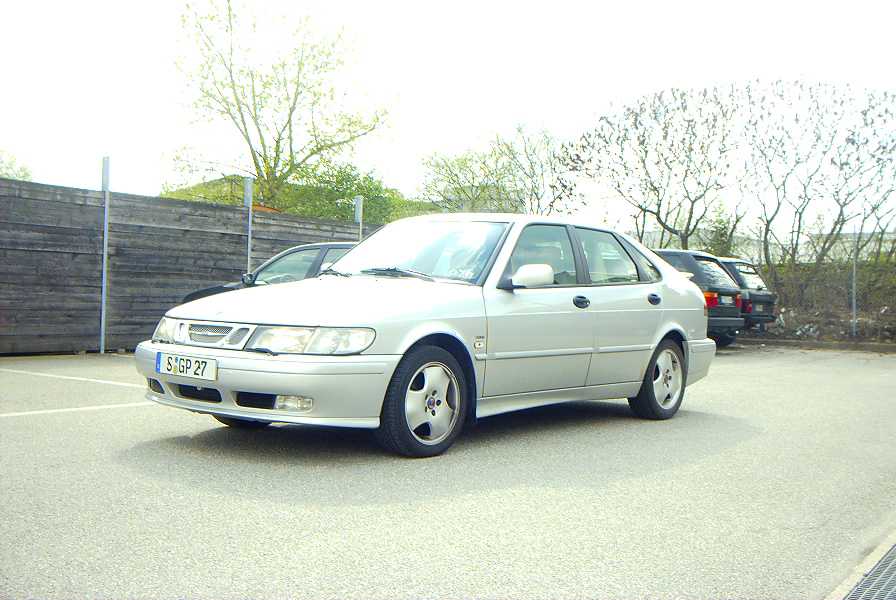

Wie Versprochen: :)
Vielen Dank für die Fotos!
Durch die lackierten Teile unterscheidet er sich doch deutlich von einem Serie-9-3. Ist echt was besonderes!
