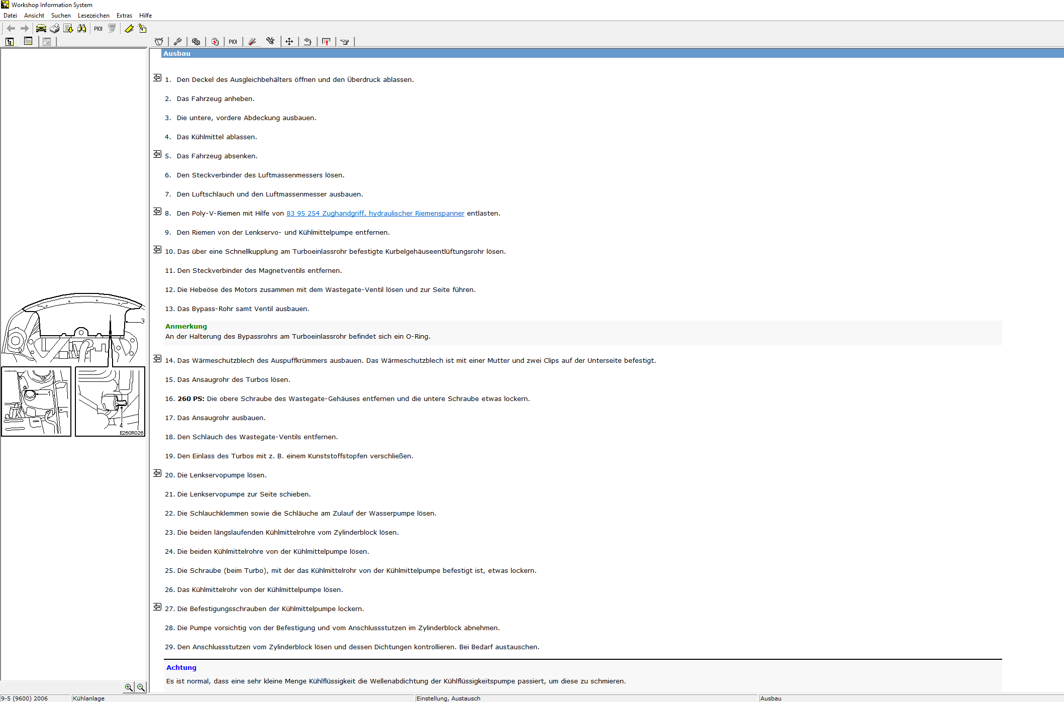

und vorgegangen sind wir genau wie es in Workshop information system angegeben ist.
