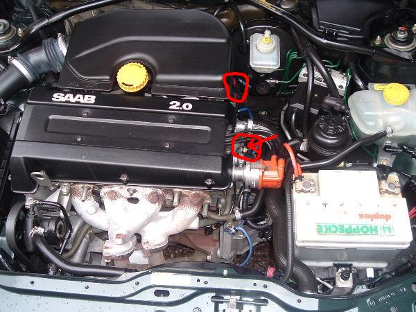

Wo genau sitzt beim 2,0 L Turbo (185 PS, Bj. 1996) der Temperatur-Fühler für das Kühlwasser?
Ich vermute ja Zylinderkopf oben, links (Fahrerseite). Kann leider nicht testen, da meine Anzeige komplett ausgefallen ist.

Jup, genau das ist das Teil. Hier mal ein Bild, den das sagt mehr als tausend Worte. Ist zwar von meinem 2.0i Sauger aber das ist beim Turbo absolut identisch. Der eine rote Kreis makriert den Temperaturfühler und der andere den Steckverbinder an welchen er angeschlossen wird.
Hoffe das dir das Hilft.
