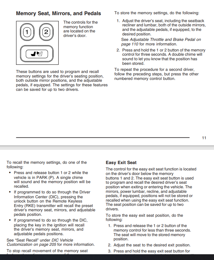

Bei meinem 9-7x verstellen sich die Seitenspiegel selbstständig, nach dem ich ausgestiegen bin und verharren in unmöglicher Position.
Hat die Spiegelposition mit der Sitzeinstellung zu tun ?
Wie kann ich das ändern (oder abstellen )
Besten Dank

aus der Anleitung geht hervor, dass die Spiegelposition auch mit den Memory-Sitzen gespeichert wird.
