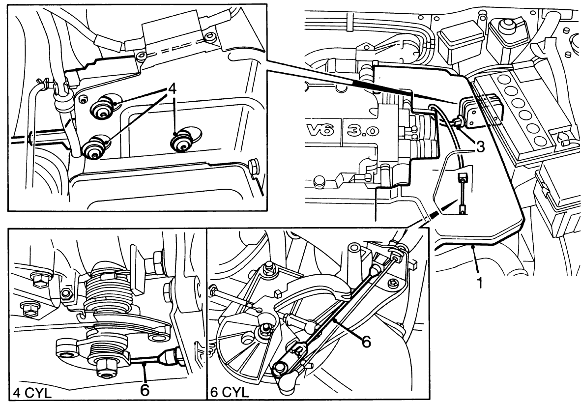

Ich möchte gerne bei unseren
9000 cse von 1995 einen Tempomat nachzurüsten, den Lenkstockschalter und den Schalter am Pedal (Automatik)
Hab ich schon verbaut.
Nun zur Frage..
Wo und wie muss der Motor inkl Seilzug zur Drosselklappe verbaut werden..
Hat dazu jemand von euch Infos, bzw ein Bild??
Falls es wichtig sein sollte, ist ein cse automatik 2,0t
Lg Nase
hinter dem Batteriekasten

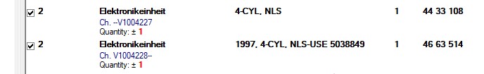

Heyy..
Hat jemand die Teilenummer von dem Motor inkl Seilzug??
Oder sind die bei allen 4 Zylindern gleich?
Lg Nase
Heyy..
Lg Nase
Sind ab 1997 zumindest von der Nummer her anders. Habe Dir die 97er Nummern zum Vergleich mit rausgesucht.
Screenshot2022-05-25135102.jpg.38d30f066006fb6a78b5cd810e2438cf.jpg Screenshot2022-05-25135527.jpg.e381ca38c1404706332dfaeb3a5b99b9.jpg
Zur Fixierung des Seilzuges brauchst Du noch den Sicherungsring, der sich nicht von den Baujahren her unterscheidet:
Article : Sicherungsring
PartNo : 4227823
Ch. V1004228--
Order Quantity : 1
Wenn Du die Einheit gebraucht findest, achte drauf, dass der Sicherungsring mit angeboten wird.
