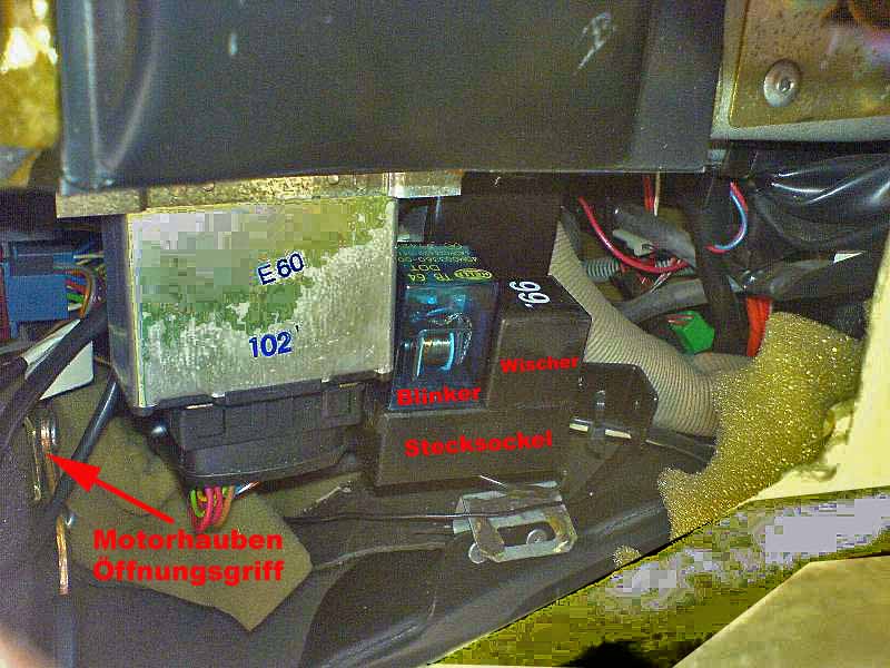

Das Blinkerrelais,
welches hinterm Fahrer-Kniebrett versteckt ist, nicht evtl. unnötig kaufen sondern vorher testen... ;-)
Man kann es mit Hebammenfingern und Geduld, beginnend da, da wo der Motorhaubenentriegeler links unten im Fahrer-Fussraum sitzt, mit der linken Hand durch den Schaumstoff, ohne kompletten Knietraversenausbau herausfummeln.
Es stecken da zwei rechteckig-schwarze Relais in je einem Sockel, welche man nach oben rausziehen kann. Das in Fahrtrichtung linke ist das Blinkerrelais, das i.Fr. rechte ist das Wischerrelais .
Ideal wäre, wenn Du leihweise ein funktionierendes Blinkerrelais zum Test verwenden könntest, bevor Du evtl. unnötig ein neues kaufst und der Fehler läge womöglich ganz woanders.
Falls alle Stricke reissen, poste oder mail mir die Hella-Nummer, die auf dem Blinkerrelais steht.
Gegen eine Packung Hundeleckerlies (die billigen von Aldi/Lidl frisst mein Rocky allerdings nicht ! ;-) ) + Poto kann ich Dir dann vorr. helfen...
Mahlzeit und Gruss Gerd B. :smile:
PS: Das beigefügte, von mir etwas bildnachbearbeitete Suchhilfefoto ( sorry targa ! *g*), stammt von einem Forumskollegen (danke!), wer's war, weiss ich leider nicht mehr... ? (das Alter...) *g*

Unglaublich... hat'er mein Foto verwurstet ...! ;) Und 'n verwöhnten Daihatsu zusammen mit dem PT Cruiser auch noch neben dem SAAB in der Garage stehen...
Hebammen können das auch ohne "Kniebrett raus" ...
RAUS... hab ich's auch so bekommen.... Obwohl ich eigentlich an das Wischerrelais wollte... aber mit dem REIN war da so eine Sache... mE. kommt man da mit normalen Fingern nicht durch den Spalt! Vielleicht kommt man dran, wenn kein Tempomat-Steuergerät verbaut ist. (silberner Kasten im Bild!)
Alternativ kannst Du das Relais auch mal ordentlich irgendwo vordonnern... (besser nicht, wenn es so ein durchsichtiges ist wie das blaue im Bild, aber das ist ein Tauschrelais wegen Anhängerkupplung, denn bei denen geht das Gehäuse schneller kaputt)
Manchmal klappt's dann wieder (je nachdem wie fest man haut ;)) Ich meine natürlich nicht, dass Du dann damit weiterfahren sollst, sondern, dass Du so evtl. bestätigen könntest, dass das Relais defekt ist.
/To
