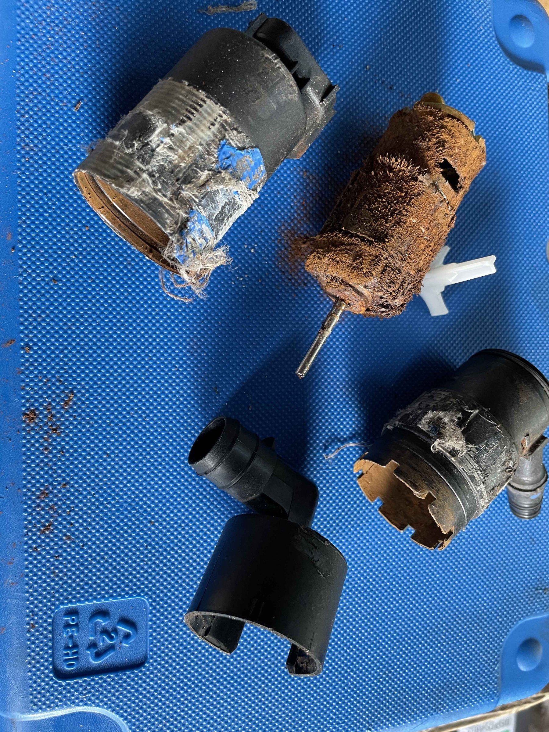

Nachdem die Waschwasserpumpen für Scheinwerfer und Scheibe gar nicht mehr wollten, hab ich mir zumindest mal eine für die Scheibe besorgt. Aus Neugierde hab ich die alte zerlegt, siehe Bilder anbei.
Erstdiagnose: Die Dichtung der Pumpenwelle zum Elektromotor hat versagt.
Symptome waren:
  • Pumpe ging nicht
  • elektrischer Widerstand der Pumpe am Relaiskasten gemessen unendlich
  • Spannung an den kontakten im Relaiskasten anlegen hat auch keinen Mucks hervorgebracht
  • Erstaunlich war, daß beide Pumpen Scheinwerfer und Scheibe nicht gingen, aber die Scheinwerferpumpe ist vermutlich unbemerkt schon vorher ausgefallen. Einen Frostschaden kann ich nicht sicher ausschließen, halt ich aber für recht unwahrscheinlich. Zumindest war das auslaufende Waschwasser beim Wechsel der Pumpe deutlich gefärbt und roch nach Frostschutz

[ATTACH]219385[/ATTACH]
Sie sieht schrecklich aus.Ich muss in meinem eine Kontrolle machen.
