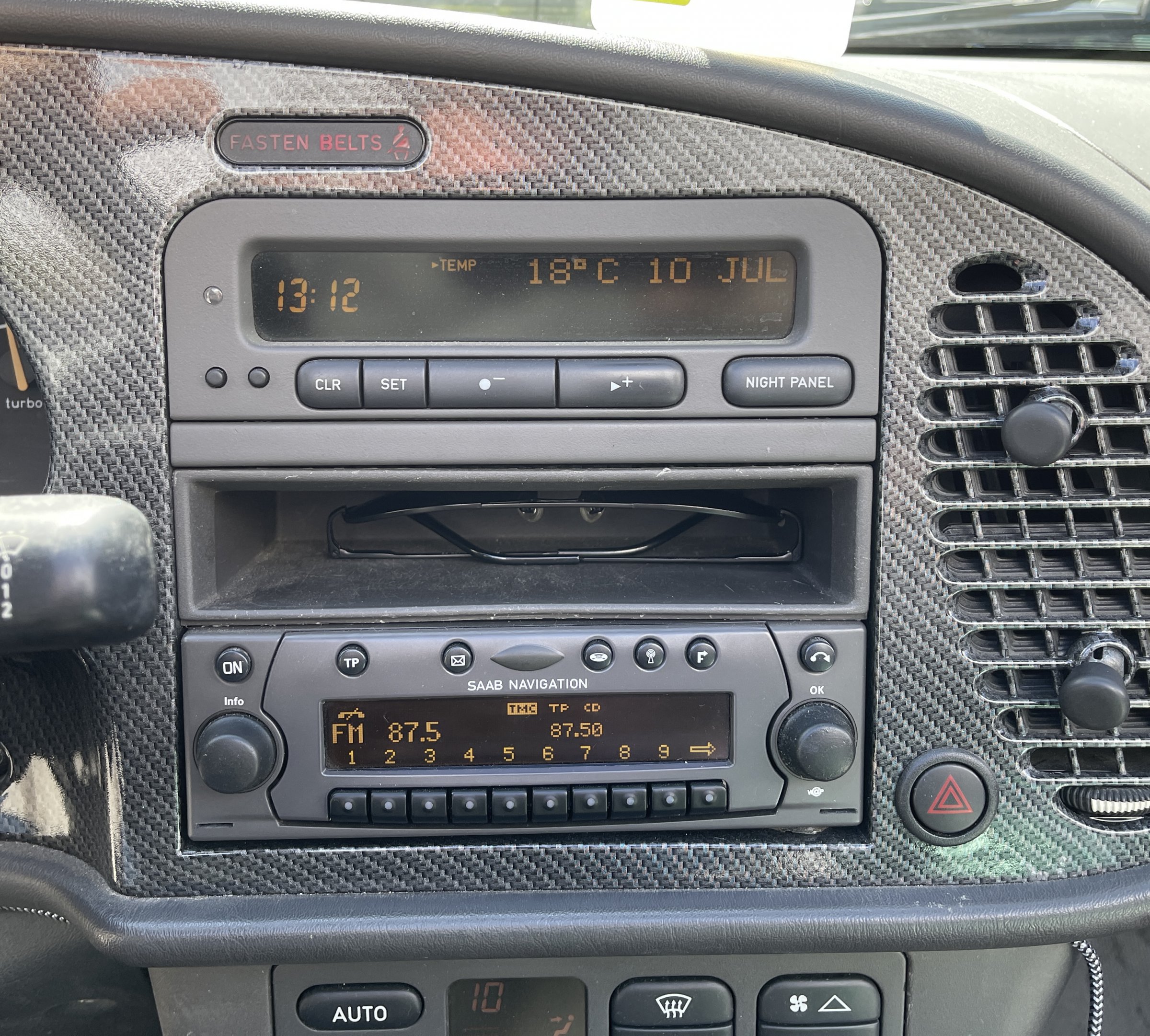

So sieht es aus:

So sieht es aus:

Ich meine mich erinnern zu können das die Front aufgeklappt werden kann. Dann findest du den CD Schacht.
So wie es aussieht war das Abspielen von CDs nur mit einem CD-Wechsler möglich?
Nein, ich habe es auch verbaut.
Die Front klappt auf und dann kann die CD eingeschoben werden.

Ich habe es ja, und die Lenkradtasten sind alle belegt. (Lauter, leiser, source, next, usw.)
Weiterhin gab es eine Freisprecheinrichtung mit eingebautem Mikro oben links in der A-Säule, SIM-Karte war in einer extra Box, die bei mir in der Mittelkonsole hinter der Klimabedienung versteckt ist.
AS3 war/ist bei mir NICHT installiert, Radio-Anzeige im SID gibt es nicht.
Wenn man das Bedienelement nach vorne wegklappt, kann man eine MMC-Karte mit MP3s einsetzen und die CD rein/rausnehmen. Außerdem ist ein CD-Wechsler im Kofferraum angeschlossen.
Nein, das ist nicht der Adapter zum AS3. Die Anbindung zum AS3 Verstärker ist nur ein Adapter von Mini Iso (Radio) und 8-Pol DIN zum Verstärker. Den kann man sich selbst bauen.
