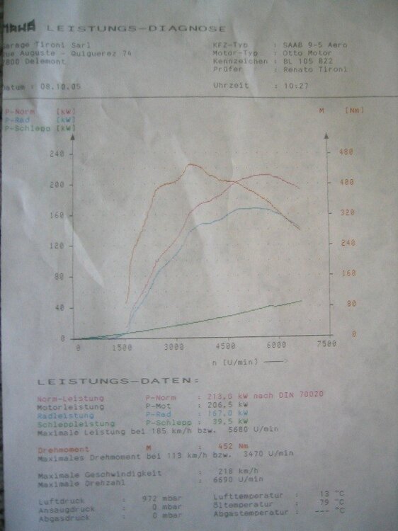

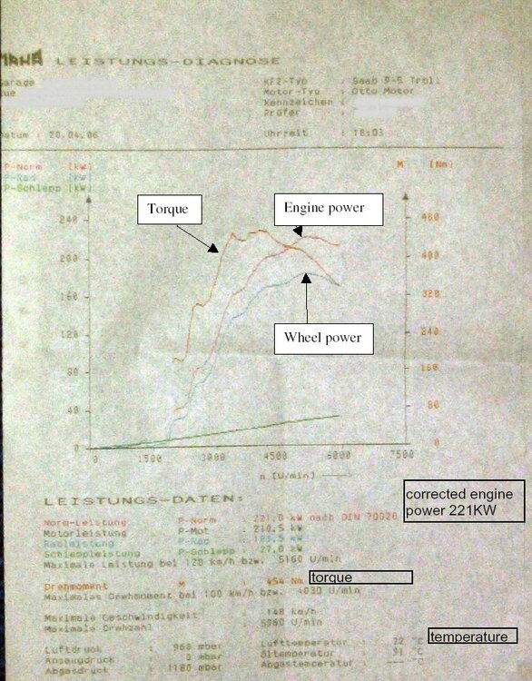

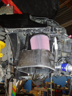

Ich habe zwar keinen 9-3I aber einen 9-5 LPT mit 2,0-Liter-Maschine, was ja vom Motor her identisch ist. Der Wagen faehrt nicht im Gebiet der StVO, womit ich zugegebenermassen etwas flexibler bin als die meisten anderen hier. Nachdem ich von Hirsch Step 1 (210 PS) auf Nordic Stage 3 (268 PS und 402 Nm auf dem Pruefstand) gegangen bin, habe ich den Motor jetzt - bei 72.000 km - mal grundlegend ueberarbeiten lassen.
Eingebaut wurden (neben Austausch von Verschleissteilen):
Kolben, Pleuelstangen, Kurbelwelle aus einem 9000 Aero AT-Motor, der nur etwa 10.000 km gelaufen hatte
Nockenwellen vom 9000
Turbo: Garrett GT28RS
465ccm-Injektoren (Green Giants)
front-mounted intercooler
groesseres Ansaugrohr (von Abbott, hatte ich schon)
halb-offener K&N Kegelfilter
angepasste Software
Der Wagen hat jetzt also 2,3 Liter Hubraum. Ausser den Innereien habe ich alles von Nordic bezogen. Laut zwei Pruefprotokollen von zwei identisch von Nordic aufgebauten Fahrzeugen muesste mein Wagen jetzt etwa 340 PS und 440 Nm bringen, was ich aber noch nicht selbst ueberprueft habe (kommt noch).
Etwas Aehnliches ist sicherlich auch mit einem 9-3I LPT moeglich, bloss rate ich dringend dazu, erst die Bremsen und (gerade beim 9-3!) das Fahrwerk entsprechend aufzuruesten. Alles andere ist in meinen Augen schlichtweg gefaehrlich.
