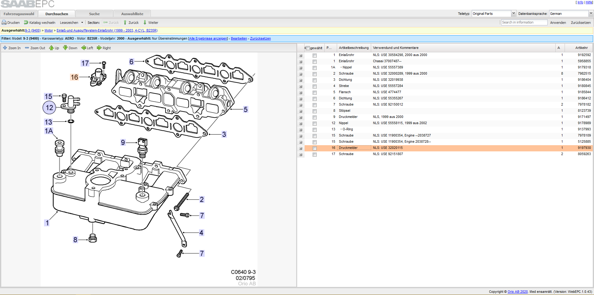

Die Sensoren vom B235R und B205R sind in die Ansaugbrücke schraubt ( mit einem 24er Gabelschlüssel zu öffnen, Nur beim MY 1999 und 2000) sowie ein seitlicher Abgang vom Schlauch wwischen dem Sensor und dem Druckrohr zwischen Drosselklappe und dem Ladeluftschlauch. Ab MY2001 wurde der Sensor an der Ansaugbrücke umgeändert, die wird von einer 25er Torxschraube gehalten, somit wurde auch die Ansaugbrücke geändert. Das Druckrohr zur Drosselklappe wurde in sofern geändert, da der Sensor nicht neben dem Zylinderkopf sitzt, sondern in das Druckrohr integiert, dieser wird mit 2 25er Torxschrauben gehalten.
Vereinfacht ausgedrückt: Drucksensor an der Ansaugbrücke wurde geändert, Ansaugbrücke, auch wenn die auf den ersten Blick gleich ausschaut, wurde wegen dem Sensor auch umgeändert und das Druckrohr wurde geändert.

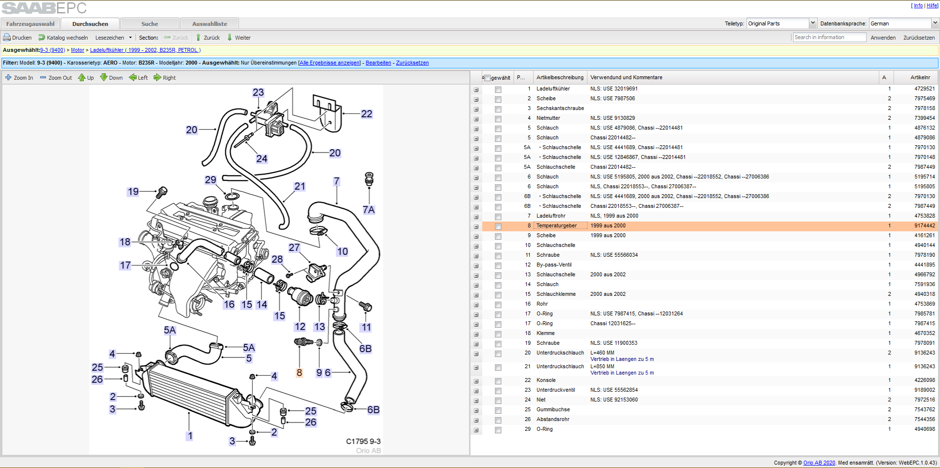

MY1999 und 2000 wurde der Sensor Nr. 9 verbaut beim B235R und B205R, ab MY2001 wurde mit Änderung der der Ansaugbrücke Sensor Nr. 16 verbaut und wurde in allen T7 motoren verbaut.
Ähnliches Spiel wie bei der Ansaugbrücke, nur dass der Druckmelder oben bei der Brücke ( Nr.9) nicht zu sehen ist und stattdessen ein Temperaturfühler verbaut ist ( Nr.8), dieser wurde dann ab MY 2001 zur Nr. 27

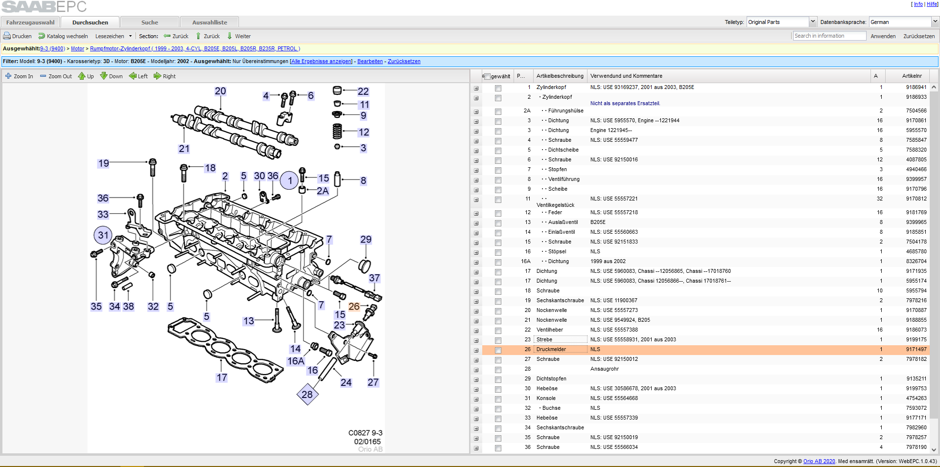

Der Sensor Neben dem Zylinderkopf:
DrucksensorPart3.thumb.PNG.fd75f4ec10857ed4ab451bd4ccf78f60.PNG <- Nr. 26
